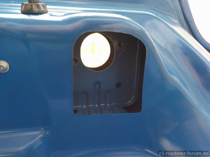

Dazu gehört der Besuch beim Lackierer um die bekannte Schwachstelle im Bereich des Kofferraumschlosses instand zu setzen. Weiß jemand wie kompliziert der Ausbau des Schlosses ist? Ich habe unterhalb des Schlosses eine Abdeckung entdeckt, diese jedoch nicht entfernt. Vielleicht könnt ihr ja mal kurz schildern wie kompliziert das ganze ist.
[ externes Bild ]
Darum soll es jetzt aber eigentlich nicht gehen. Ich habe es lediglich erwähnt weil es zum Rostthema passt.

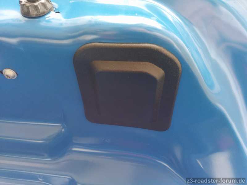

Eigentlich wollte ich die beiden Sachen beim Lackierer machen lassen, aber da ich letzte Woche die Möglischkeit hatte ein Lackspray und Lackstift Set von Original BMW für nen 10er zu bekommen, habe ich mich dazu entschlossen den Schweller selbst zu lackieren. Geplant war selbstverständlich nur die Kante, da ich als Amateur niemals eine vernünftige Lackierung in einem sichtbaren Bereich zu stande bringen könnte.
Geplant war es die Kante mit einem Negerkeks abzuschleifen und dann mit Rostumwandler zu behandeln. Anschließend zu grundieren und mit Steinschlagschutzlack versehen. Dieser sollte dann überlackiert werden.

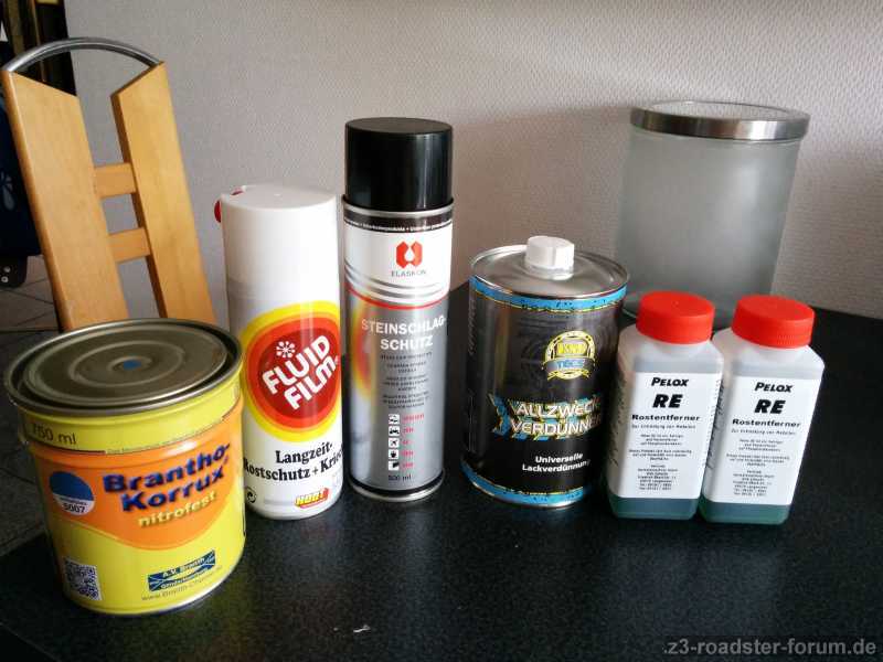

Dann: innen und außen abschleifen, pelox re, abspülen, trocknen, brantho korrux, Wachs/fett. Dann hält das. Nur kann es halt passieren dass du beim schleifen schon Löcher drinnen hast.

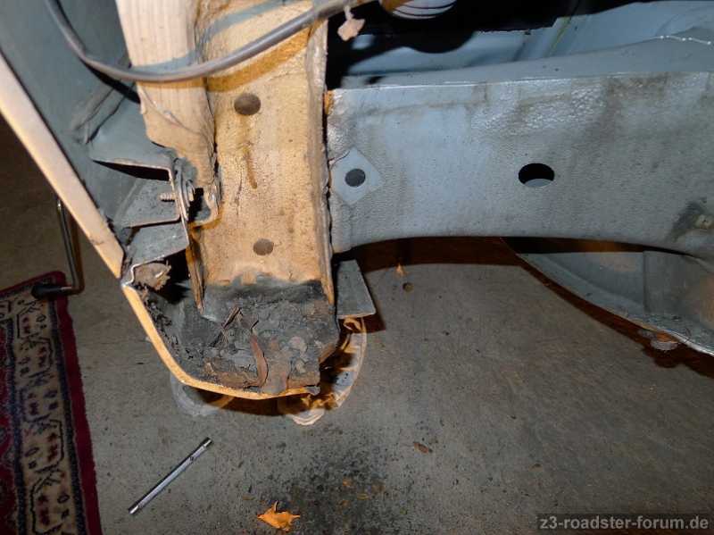

Beitragvon PeterKro » 02.06.2015 10:07
sehe ich genauso wie Jochen, da besteht dringender Handlungsbedarf... :roll:

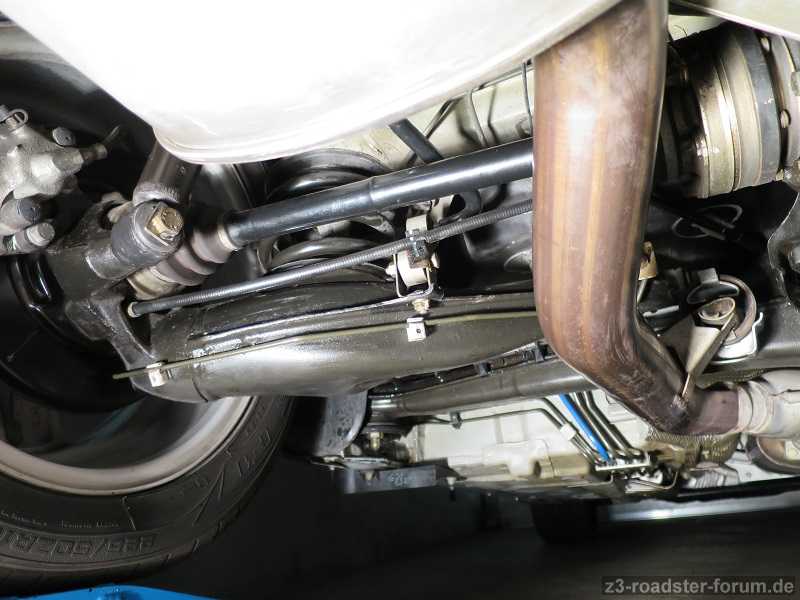

Auf jeden Fall die Radhausschalen vorne und hinten rausnehmen, eine Grundreinigung machen, Schweller demontieren (Anleitung hier im Downloadbereich vorhanden, mit etwas Geduld absolut machbar), entrosten -falls noch möglich- und schützen (Lack + Fett/oder Wachs = Philosophiefrage).
Anbei mal Fotos von meinem vorletzten 3.0 vor und nach der Behandlung, der Wagen hatte nach gut 70 tkm Ganzjahresbetrieb erste Rostansätze, allerdings deutlich weniger als Dein Auto (jedenfalls Deinen beiden Fotos nach zu urteilen).

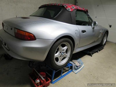

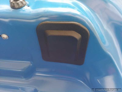

Beitragvon xXFredwardXx » 18.06.2015 14:42
Hi Leute,
danke zunächst an die bisherige Antworten und Tipps!
Der Status momentan ist folgender:
Heckschloss ist draussen, aber zum Glück keine Durchrostung vorhanden, obwohl sich der Gammel schon ins innere des Deckels unter die Grundierung gefressen hat. Dort bin ich momentan noch am ausschleifen. Im Anschluss folgt eine 3fache Pelox Re Behandlung und neugrundierung des Deckels um das schloss von innen mit bratho korrux. Dann gehts ab zum Lackierer der dann das komplett rostfreie Metall neu lackiert. Wenn das erledigt ist folgt eine Versiegelung der Hohlräume mit Fluidfilm A und des Lackes mit Gyeon Prime (Quarzversiegelung). Die neue Dichtung muss noch rein und dann das schloss wieder verbaut werden. Von da an wird der Zetti nicht mehr bei Regen bewegt sondern findet seinen Schlafplatz unter dem Carport.
Wenn dann in 20 Jahren wieder was durchkommt kann ich damit leben. Aber nicht 1Jahr eher. :lol:

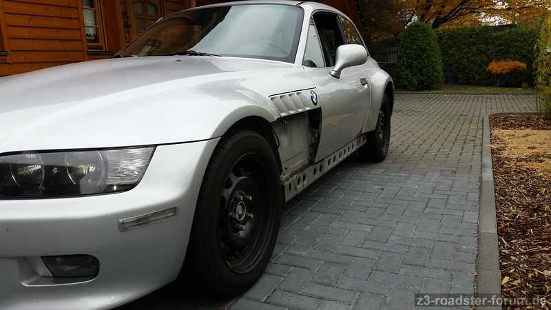

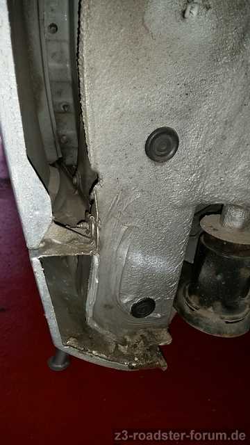

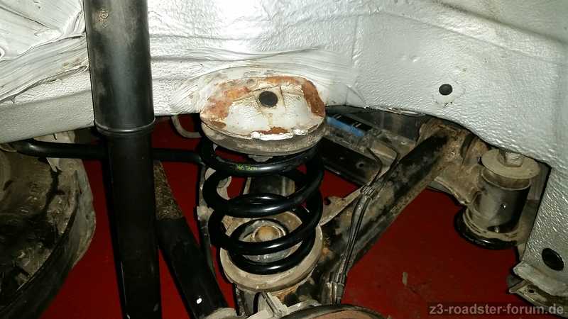

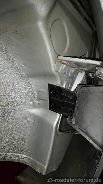

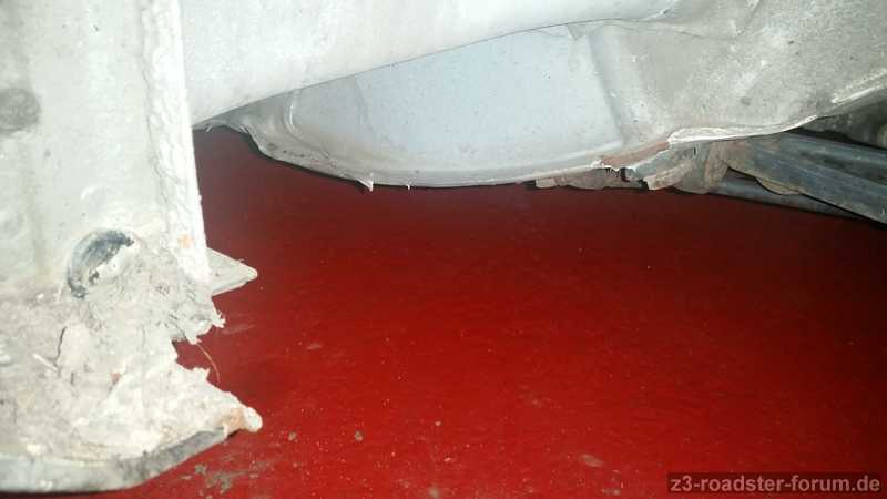

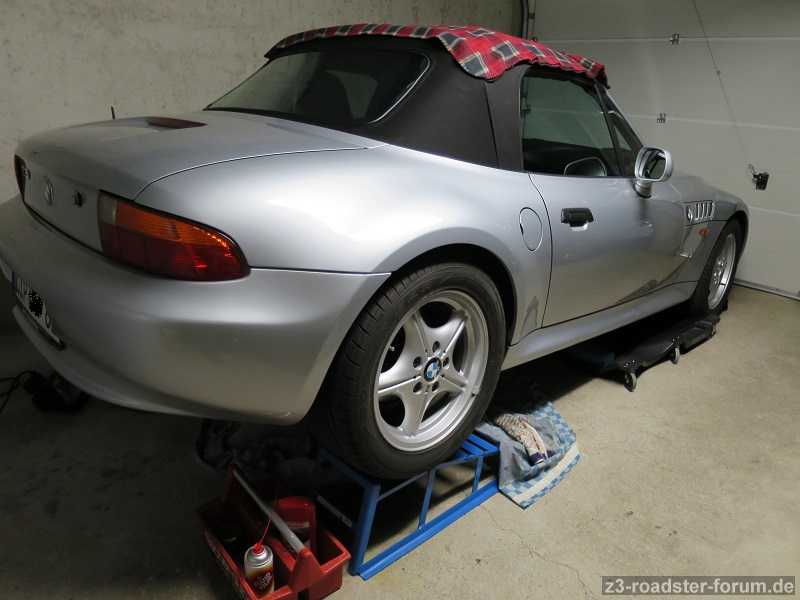

Ich hole das Thema mal (wieder) hoch weil ich die Winterpause nutzen werde um die Rostvorsorge und natürlich Beseitigung an meinem Coupe zu betreiben. Einige Infos hatte ich schon im Smalltalkthread des Forum geschieben und bin gebeten worden doch in diesen Bereich des Forums zu wechseln. Kurz die Infos zum Z vorweg.....knapp 125.00km, 15 Jahre, davon 10 als Alltagsauto incl. Winterbetrieb in der Nordeifel, die letzen 5 Jahre reines Schönwetterauto für den Sommer (4-11) Der Pfegezustand ist allgemein sehr gut. Trotzdem hat er ein paar Stellen die man in der nächsten Zeit gründlich Reinigen und konservieren sollte um in der Zukunft teuere Reparaturen an Karosserieteilen zu verhindern.
Entfernt habe ich bisher: alle Radhausschalen, die Schwellerverkleidungen und vorderen Kotflügel. Ich hatte erwartet das die Beifahrerseite "schlimmer" aussieht als die Fahrerseite....es ist aber umgekehrt.

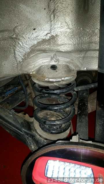

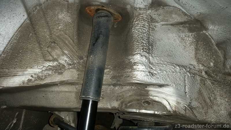

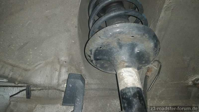

Beitragvon Berti » 29.10.2015 11:52

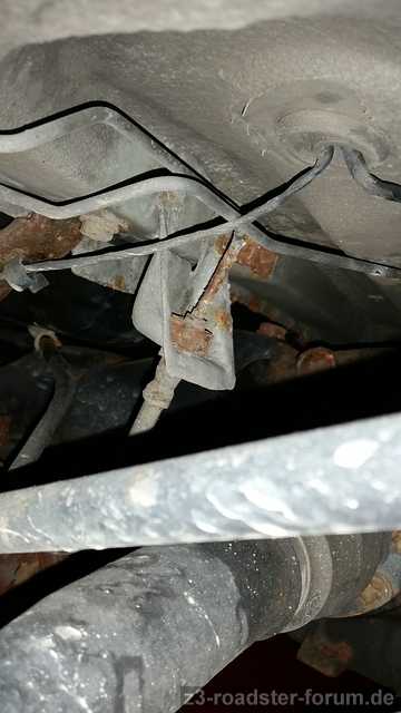

Gereinigt habe ich die Radhäuser mit (Peter´s Tip) Aktivinnenreiniger, in meinem Fall voll Berner, (den hatte ich noch da) sowie Handschrubbürste und Zahnbürste für die verwinkelten Ecken. Danach einfach mit dem Lappen abwischen. Sparsam ist die Methode auch, ich habe für meine 4 Radhäuser 1,5 Dosen Reiniger benötigt. Wenn der Dreck weg ist sieht man die Stellen an welchen der Unterschutz aufplatzt und es rostet sehr gut.
Bei mir waren das hauptsächlich, die obere Federaufnahme hinten auf beiden Seiten und die Schweller vorn. Ansonsten gibt es kleinere Schäden an den Streben wo die hintere Buchse des Dreiecklenkers verschraubt ist. und die Stoßstangenhalter hinten.

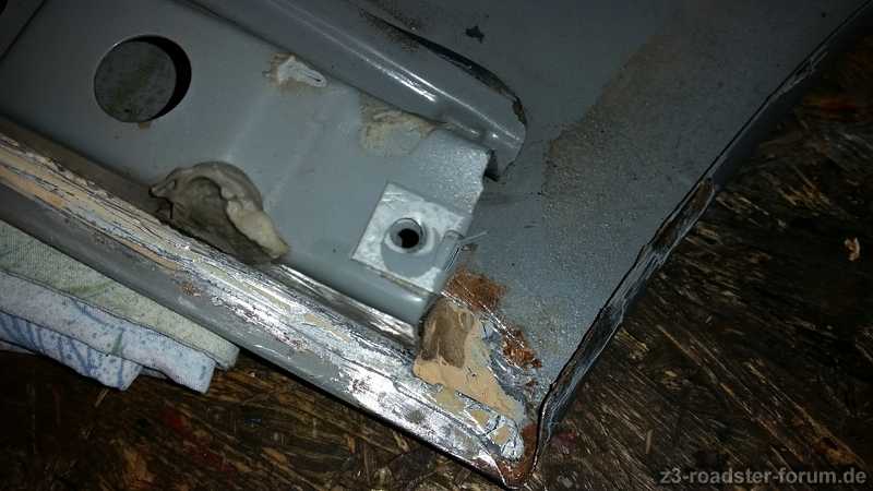

Re: Wie Rost am Schweller/Unterb. nachhaltig entfernen (Golf
Beitragvon Berti » 29.10.2015 12:36

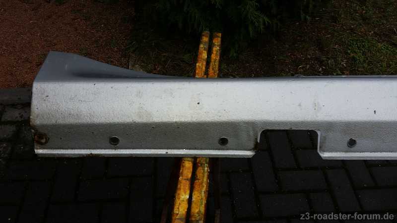

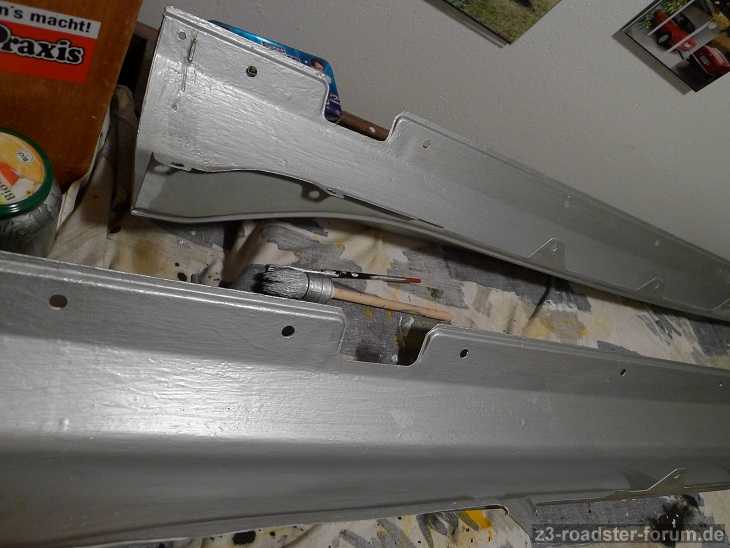

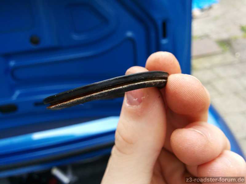

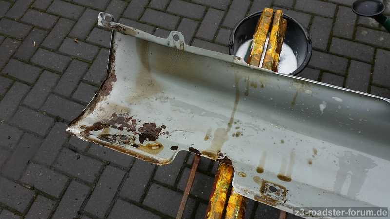

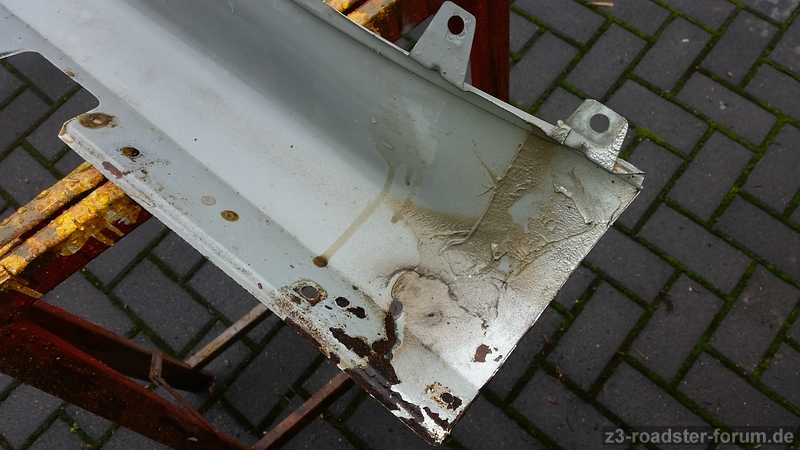

so...weiter geht´s. Die Schwellerverkleidungen haben innen Rost, welcher sich auch über die Kanten bis nach außen zieht. O-ton meines Lackierspezi:
"komplett strahlen und dann lackieren, oder besser...kauf dir gleich neue"....das fällt schon mal aus. Zum wegwerfen sind sie viel zu gut, also mache ich die Aufarbeitung selber....später dazu mehr.
Die Kotflügel, haben an der unteren Kante -da wo sie gebördelt sind- Rost, auch hier mache ich das selbst.....

Beitragvon PeterKro » 01.11.2015 21:37
Berti, wie schon gesagt, eine gute Aktion, die Du da machst!
Zahlt sich langfristig bestimmt aus! :thumpsup:
Deine Schwellerbleche sehen noch echt gut aus, Wegwerfen erscheint mir absolut nicht angemessen.
Gründlich abschleifen, Lackierung neu aufbauen und zusätzlich zumindest stellenweise mit FluidFilm oder Mike Sander - Fett schützen, das sollte langfristig genügen.
