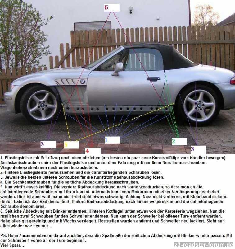

Schweller demontieren / lösen
Re: Schweller demontieren / lösen
Beitragvon PeterKro » 27.06.2016 12:14
Martin, der kleine "Kotflügel" vorne muss abgebaut werden, die Radhausschalen auch. Ist zwar schon einige Zeit her, meine letzte Demontage, vorne sind die Schrauben nach meiner Erinnerung eigentlich alle ganz gut einsehbar. Im Bereich der Tür "versteckt" sich auch noch eine, beim Abnehmen der Schwellerverkleidung muss man die Tür etwas öffnen.
An die Schrauben hinten unter dem Kotflügel bzw. hinter der Seitenwand kommt man mit einem Maulschlüssel heran, etwas "fummelig" zwar, geht aber.
Am besten nochmal mit Ruhe probieren und möglichst eine zweite Frau oder einen zweiten Mann dabei haben und den Schweller gemeinsam vorsichtig (ohne Kratzer an anderen Bauteilen) abnehmen.

Beitragvon Peters_Z » 27.06.2016 12:26
Hi,
die Seitenwand hinten muss nicht ab es reicht die Schrauben im Einstieg zu entfernen glaub 5 Stück, dann kannst du die Seitenwand etwas herausziehen dann kommst du an alla Schrauben hab auch so gemacht
