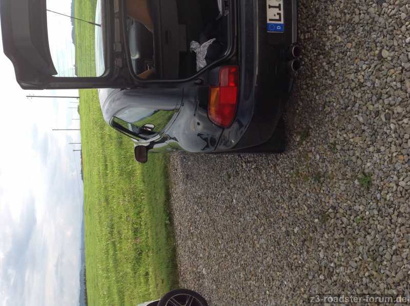

Toni hat geschrieben:
Ich habe hinten jeweils 20 mm und bei mir sieht es mit dem M-Fahrwerk so aus:
[ externes Bild ]
[ externes Bild ]
Gruß Toni

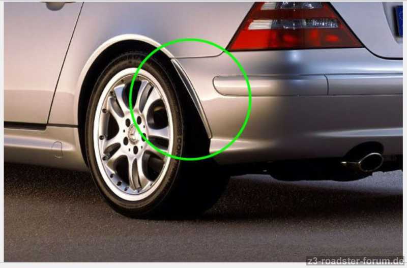

Hallo Toni, hast Du das so eingetragen bekommen? Ich wollte heute mein Z3 noch vor dem Eintragen checken lassen! Dabei reibte sich der Tüv, dass der Reifen nicht genügend abgedeckt ist :?
Die Lauffläche muss angeblich bei EG Fahrzeugen 15cm über der Radnabe abgedeckt sein. Wenn das nicht so ist, dann kann mit den SLK Spritzschutz-Teilen nachgeholfen werden... Aber eine entgültige Entscheidung gibt's nach Zweitmeinung erst am Freitag...
Der Spritzlappen wird wohl öfters Zweckentfremdet...

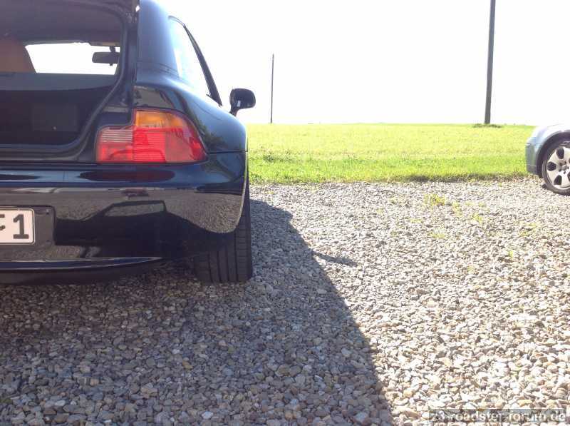

Hier mein Z3 Coupe, mit hi. je 20mm und vo. 5mm

Bei dir sieht man von oben ja auch die lauffläche... So trägt dir das keiner ein. Entweder nen schmaleren reifen auf die Felgen, keine distanzscheoben oder Kotflügel ziehen.

joe612 hat geschrieben:Bei dir sieht man von oben ja auch die lauffläche... So trägt dir das keiner ein. Entweder nen schmaleren reifen auf die Felgen, keine distanzscheoben oder Kotflügel ziehen.
Das täuscht etwas. Von oben sieht man den Reifen nicht! Aber es ist schon grenzwertig!
Das obere Bild vom Toni ist ziemlich gleich wie bei mir!

Beitragvon Zweikommaacht » 17.09.2014 11:32
Hier nochmal updates.
So sieht es gerade aus und es ist grenzwertig, aber die 15cm könnten passen...
Der Reifen ist ein Bridgestone Potenza :)
Stand jetzt...
