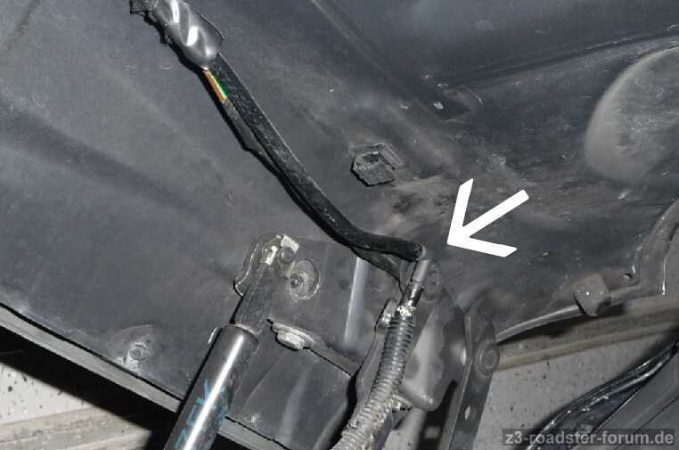

Stimmt was Barbara schilderte: Bei mir war in der Ecke der Schlauch getrennt.
BMW sagte mir, dass die Schlaucherneuerung vergleichsweise teuer ist und haben die beiden Schlauchenden mit einem Kunststoffröhrchen-Winkelstück verbunden.
Das hält immer so ca 1 Jahr, dann rutscht es wieder raus. Aber es ist gleich wieder draufgestöpselt. Man muss nur drücken wie ein Stier, denn es muß sehr stramm sitzen.
