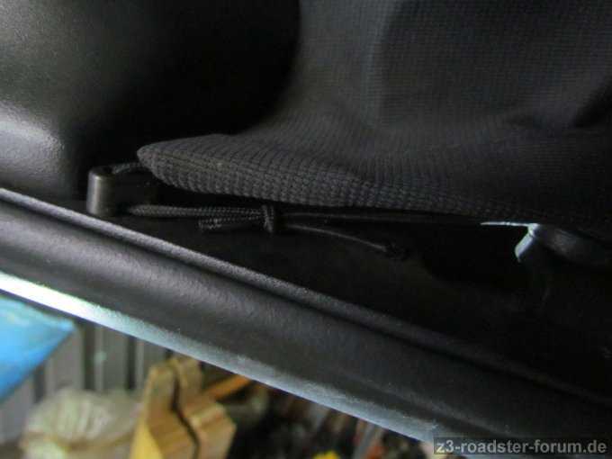

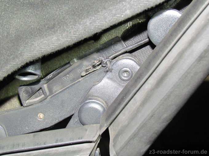

Beitragvon Timberwolf » 08.09.2011 09:14
Wie versprochen die Bilder.
Wenn Jemand eine höhere auflösung benötigt. Schickt mir eure Mailadresse.
Gruß Volker

Ich stehe vor demselben Problem und will nicht 2 x 18 EUR für 2 Federn & Seile ausgeben.
Die Idee mit dem Hutgummi klingt vernünftig und pfiffig! Aber ich verstehe bei der ganzen Konstruktion nicht so recht, wo was hin muss :?:

Re: Befestigung am Verdeck löst sich
Beitragvon mk-z3-2.0 » 11.04.2020 12:45
Nix mehr da... Beide Seiten gerissen und das Seil ist auf beiden Seiten weg. Die Federn hängen noch lose rum...
Beitragvon chriszz3003 » 11.04.2020 15:16
Ich hab das im letzten Sommer gemacht. 2,5 mm Lederschnur anstelle Hutgummi genommen und mit dem agerissenen Band verbunden. Dafür hab ich Pressösen 2,0 mm genommen. Hält :D
Beitragvon chriszz3003 » 11.04.2020 15:19
mk-z3-2.0 hat geschrieben:Nix mehr da... Beide Seiten gerissen und das Seil ist auf beiden Seiten weg. Die Federn hängen noch lose rum...
Der Rest des abgerissenen Seils sind bestimmt noch am Verdeck. Wenn du es einklappst siehst du den Zwickel. Da hängen die dran. Einfach verlängern und an die Feder hängen. Sieht man eh nicht.
