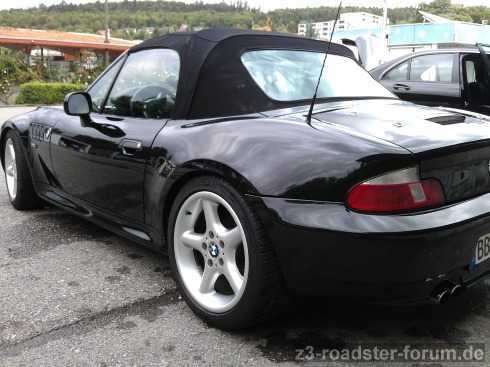

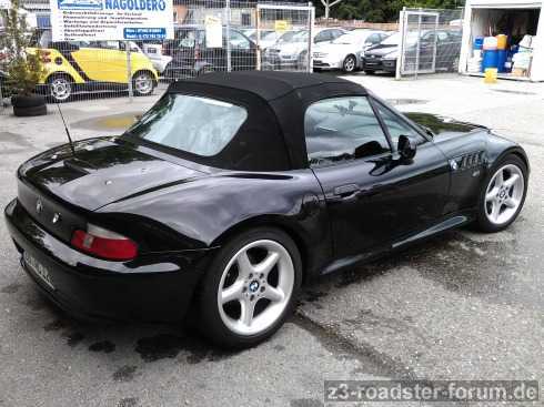

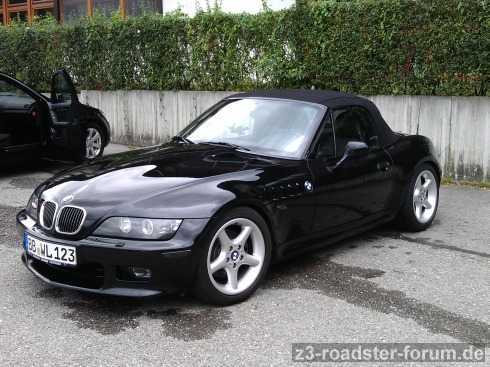

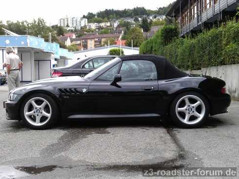

Beitragvon Wolfgang1975 » 27.08.2011 13:39
So Freunde,
Malte und ich haben die letzten Arbeiten am Fahrwerk beendet und so sieht das Ergebnis aus:
VA und HA von Maximalhöhe 20mm nach unten geschraubt.
