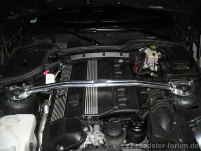

Beitragvon clavis » 18.11.2010 16:24

Beitragvon Rubi69 » 18.11.2010 22:42
Auch wenn das Bild etwas dunkel ist, aber das sollte so eine alte dreiteilige Strebe sein. Ohne zusätzliche Hülsen ist die Wirksamkeit hmmmm sagen wir mal eher nicht gegeben (da zu viel Spiel).

Beitragvon clavis » 18.11.2010 22:46
Dank! Werde mich nach einem Dreher umsehen!

Beitragvon Rubi69 » 19.11.2010 08:33
Wenn du die Domstrebe schon hast, dann spürst du sicher selber das Spiel und das sie nicht absolut stramm sitzt.
Wenn du die Domstrebe noch nicht gekauft hast, dann lass es und kauf dir eine von den Anderen. Die sind neu nicht viel teurer und du sparst dir den Kunstgriff mit den Hülsen. Wenn du gebraucht kaufst, dann hast du noch nicht einmal einen Preisunterschied, weil der "Normalkäufer" keine Ahnung von den Unterschieden hat bzw. welche älter und welche neuer (und damit besser) ist.

Beitragvon clavis » 19.11.2010 09:09
Ich hab' das Spiel überprüft, bevor ich sie damals eingebaut habe. Wenn man die Schrauben am Gelenk ordentlich festzieht, dann spielt da nix... zumindest nicht von Hand. Danach bin ich 3000 tkm gefahren. Wenn ich sie jetzt raus nehme, werde ich mal auf das Spiel achten.
