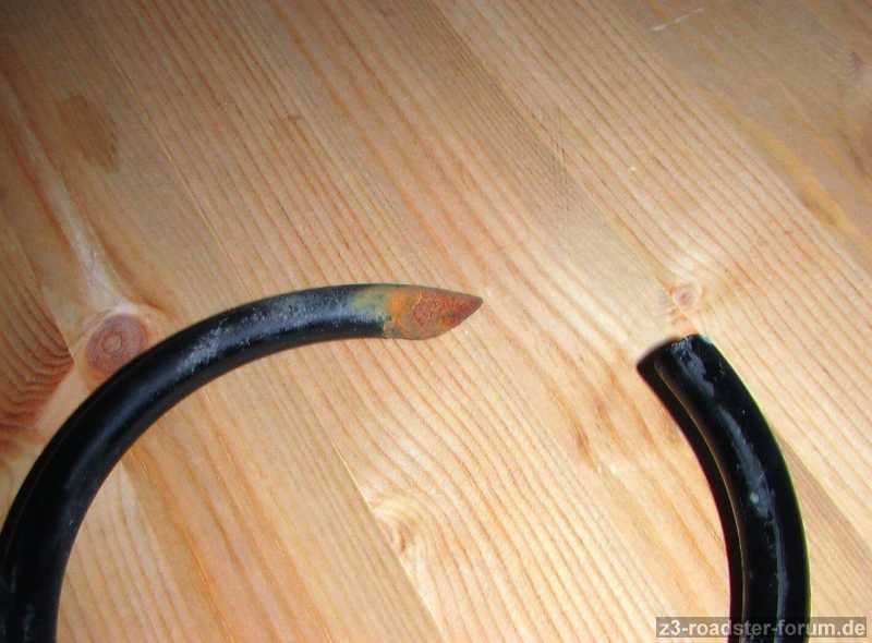

Beitragvon uwe-333 » 07.03.2017 17:43
batleth hat geschrieben:Hat jemand Fotos von gebrochenen Federn?
Ich würde mir das gerne mal ansehen und mit meinen vergleichen.
Martin
Hallo Martin,
bei mir ist 2009 ne Feder gebrochen. Leider habe ich kein besseres Bildchen.
Nach den Rostansätzen zu urteilen, muss das Ding wohl schon länger defekt gewesen sein :roll:
