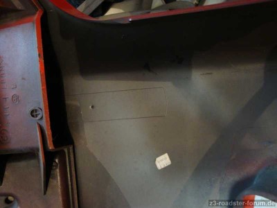

James war eben etwas verunsichert mit der Stanzung. Bin grad nochmal in die Garage gegangen und hab an meiner alten Schürze geschaut.
Dort wo die Begrezungslichter am 6Pack sind, sind auch an meiner 1,8er Schürze zwar keine Einstanzung zum Ausbrechen sondern mit einer feinen Erhebung markiert.
Werd nachher mal versuchen ein Bild zu machen. Vielleicht kann man darauf was sehen.
Vielleicht hatte ich eine Stanzung an von meiner neuen Schürze in Erinnerung.
Themen: 184
Registriert: 11.06.2009 18:25
Re: Begrenzungslichter nachrüsten
Beitragvon sailor » 27.11.2010 18:15
So da hab ich mal ein Foto von der 1,8er Schürze.
Die Maße der Markierung 30mmX160mm
Wenn dieses Maß mit den Lichtern übereinstimmt, müßte der Ausschnitt passen.

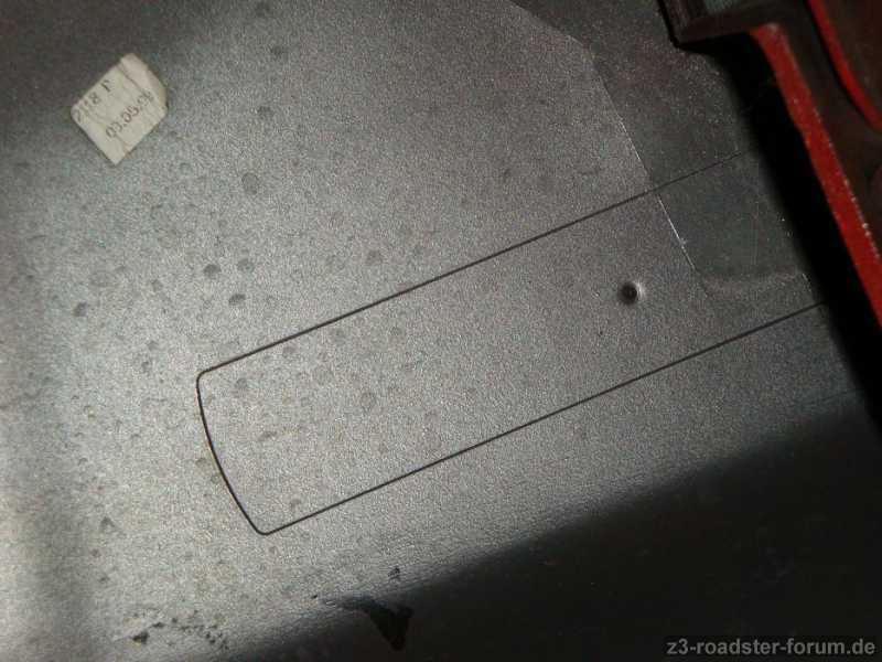

Beitragvon sailor » 27.11.2010 18:24
noch ein Bild
