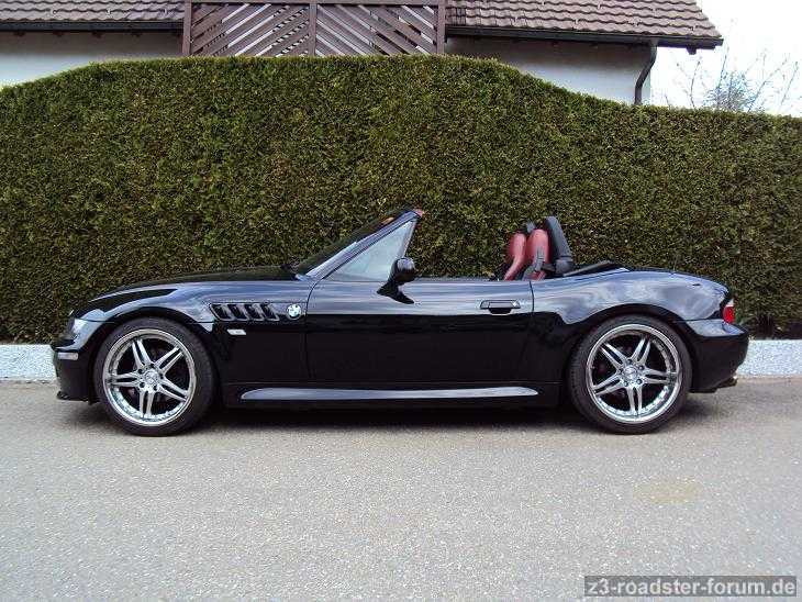

Beitragvon Al Jaffee » 22.09.2010 19:59
hat vielleicht irgendjemand Vergleichsbilder von nem Z3 mit 18-Zoll und nem Z3 mit 17-Zoll-Reifen
Ich kann mit folgendem dienen:
[ externes Bild ]
Vorne 16" Hinten 18"

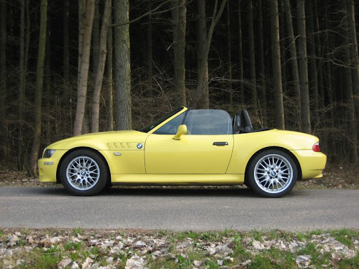

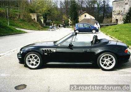

Beitragvon capefear » 22.09.2010 20:51
Und ich kann damit dienen...
17": 8 und 10 mit 225er und 245er
18": 8,5 und 9,5 mit 225er und 255er

Re: Felgen / Reifen für meinen Zetti
Beitragvon capefear » 22.09.2010 20:53
Naja... Real sieht man den Unterschied deutlicher... :? :shock: :enraged:
