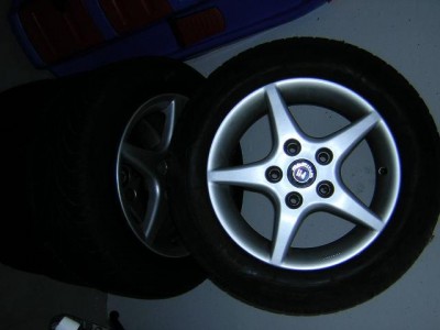

Passen folgende Felgen auf den ZZZ
Marke OZ 01328020! Dimension 7x15 ET40 LK120
Danke und Tschüss :?:

Hallo Hajot,
wenn die Felgen auf einem E36 waren, werden sie auch auf einem Z3 passen.
