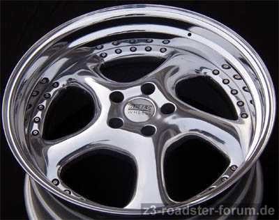

Die Felge die mir gefällt ist die RH/Artec Turbo P.

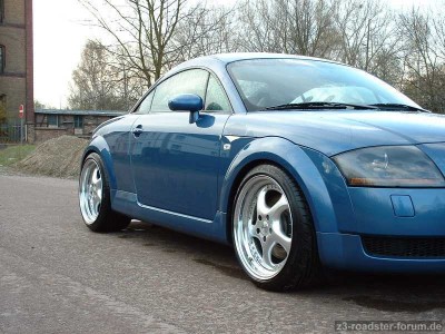

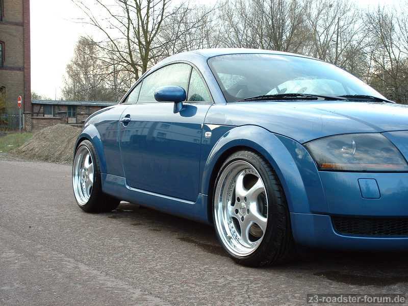

Ich mag halt Tiefbett v.a. hinten. Je mehr Bilder ich anschaue (habe z.B. welche in 19 Zoll am TT gesehen), desto eher tendiere ich dann doch zu 19 Zoll, da bei Tiefbettfelgen des Felgenkreuz (oder wie das auch imer richtig heißt) generell kleiner ist. aber da habt ihr ja dann 8,5Zoll und 235er Reifen empfohlen. Die Felge gibts auch mit 8 Zoll, was ich auch das Geniale an den Felgen finde, ist halt dies Variabilität (Breite, ET durch Adaptersystem, Breite Innenteil/Außenteil). Andererseits liest man nicht nur Gutes über die Qualität dieser Felgen, sind wohl auch nicht die Original-Porsche-Felgen.

RH haben ein Problem mit dem Felgenbett. Ist sehr weich und bei Schlaglöchern kann sie schnell verzogen sein.
Artec ist ein Hersteller der für RH produziert oder bei der gleichen Firma.
