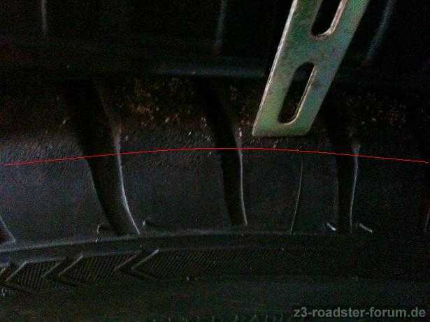

Beitragvon enerdeluXe » 23.03.2010 10:17
hier mal ein foto,montiert sind momentan 235x40r17!ich würde mir die dunlop sp9000 in 215x40 montieren!es ist eine felge der breite 8,5!der dunlop baut ja von haus aus sehr schmal im vergleich zu anderen...
also top oder flop?
greetz
ps:ist die et irgendwo auf der felge eingestanzt oder so?messbar?

Beitragvon enerdeluXe » 23.03.2010 10:25
1 bild der problematik

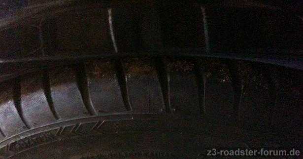

Beitragvon enerdeluXe » 23.03.2010 10:26
2 bild des probs
