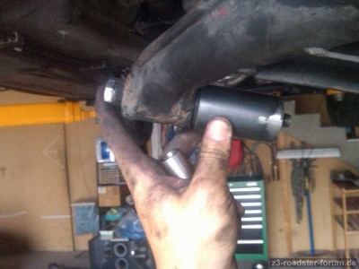

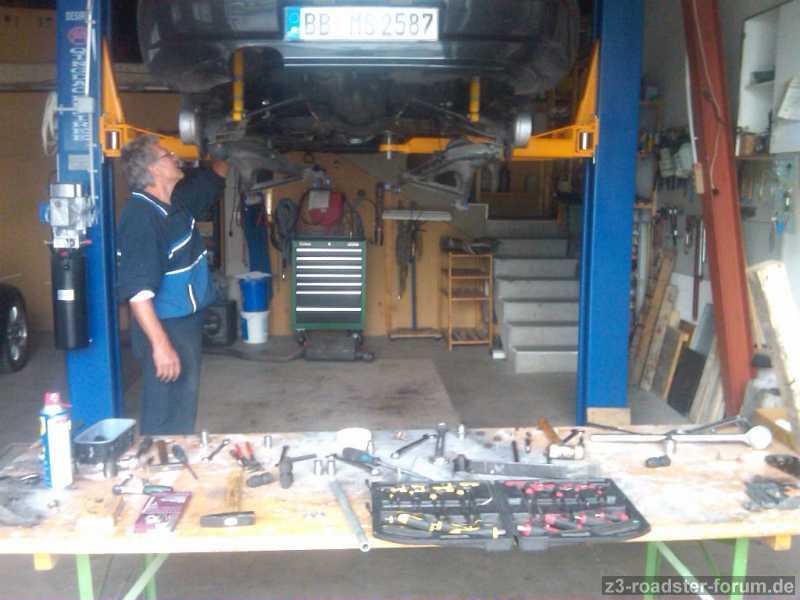

Ich habe mal zwei Bilder angehängt, zum einen Gios Werkzeug "in Action", beim Ausziehen eines Lagers, zum anderen den Gio "in Action" :thumpsup: unter meinem zerlegten Zetti, an dem man schön runterhängend die Achsschenkel sieht, die schon mit den insgesamt vier neuen pinken Lagern versehen sind.
Jetzt ist Ruhe im Hinterwagen, verbunden mit meinen Powerflex Tonnenlagern und einer Erneuerung aller anderen Lager vor 10tkm ist die Stabilität und die genauigkeit des Fahrwerks wirklich unglaublich. So macht er deutlich mehr Spaß, vor allem im Grenzbereich.
So. Grüße an alle und vielen Dank an Gio nochmal.

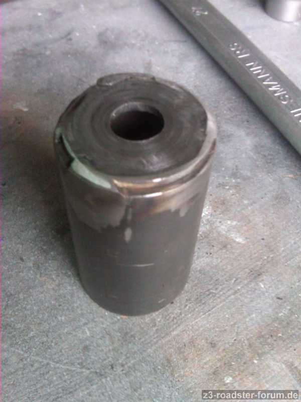

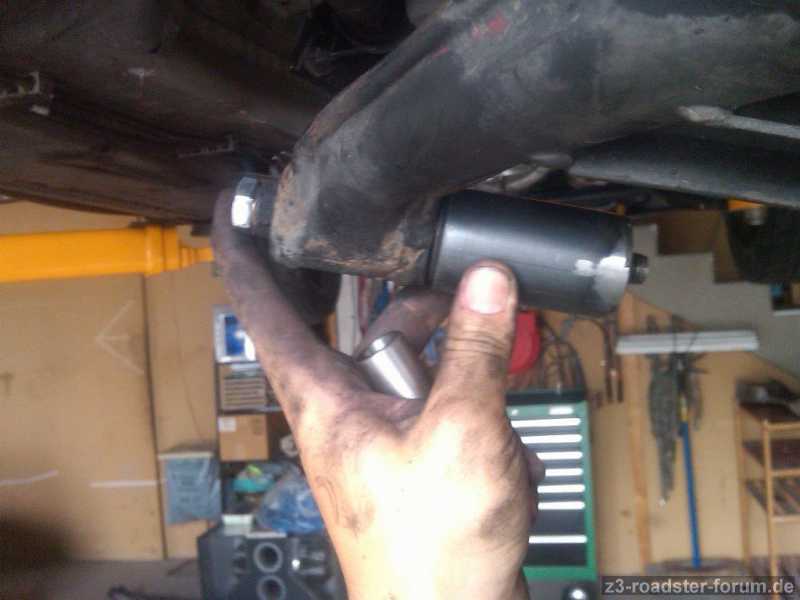

Hier noch ein Foto des Ausziehwerkzeugs, das der Gio gebaut hat. Damit wars wirklich ein Kinderspiel, die Lager auszuziehen.
Für die Abmessungen am besten ihn kontaktieren, die kenn ich nicht.
