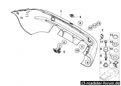

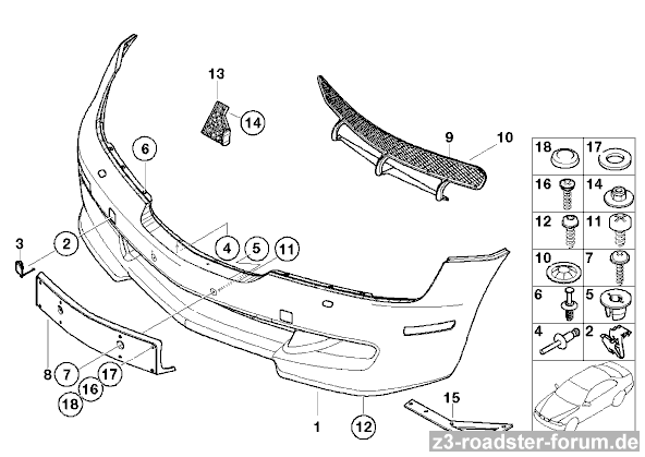

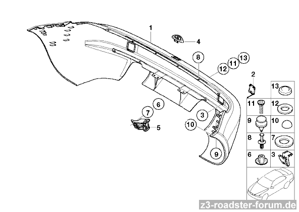

Hallo Michael,
bei der Teilenummer für die Dämpfungsstücke bzgl. Stoßfänger ist mir leider ein Fehler unterlaufen, habe eine 1 vergessen anzugeben; für den hinteren Bereich stimmt sie. Hier nochmals die richtige Nr. für vorne: 51118401633, 2 Stück für $ 1,50 und für die Gummipuffer hinten, 2 Stück für $ 1,10, = 51311925433. Quelle: realoem.com
Gruß und viel Erfolg
Rainer

Re: Gummielemente in Karosserie Spalten
Beitragvon Luis_66 » 24.01.2010 22:48
Ja klasse, das ist genau was ich suchte. Hinten Nr 10 Teilenummer 51311925433.

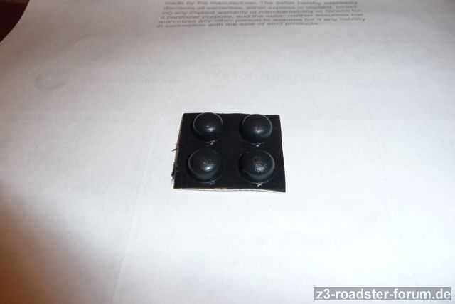

Beitragvon Luis_66 » 26.01.2010 03:07
Das sind sie, habe sie eben "dazwischen geschoben" :mrgreen:
Beitragvon capefear » 26.01.2010 18:53
Sehen ja niedlich aus, die Nippel! :2thumpsup:
Bringt das was? Einfach reinschieben und gut is?
Also pro Schürze zwei Stück, oder?
Beitragvon viper.rt » 26.01.2010 21:16
Jau, da haben Sie ab Werk die Spaltmasse korrigiert. Weil an den Spitzen der Stossstangen ja Gleitstücke montiert sind wo man die Stosstange draufschiebt und sich so die Spaltmasse verstellen können.
Ergo man pappt Gumminippel rein und gut is. american way of life in Spartanburg :mrgreen: :mrgreen: :mrgreen: :enraged:
