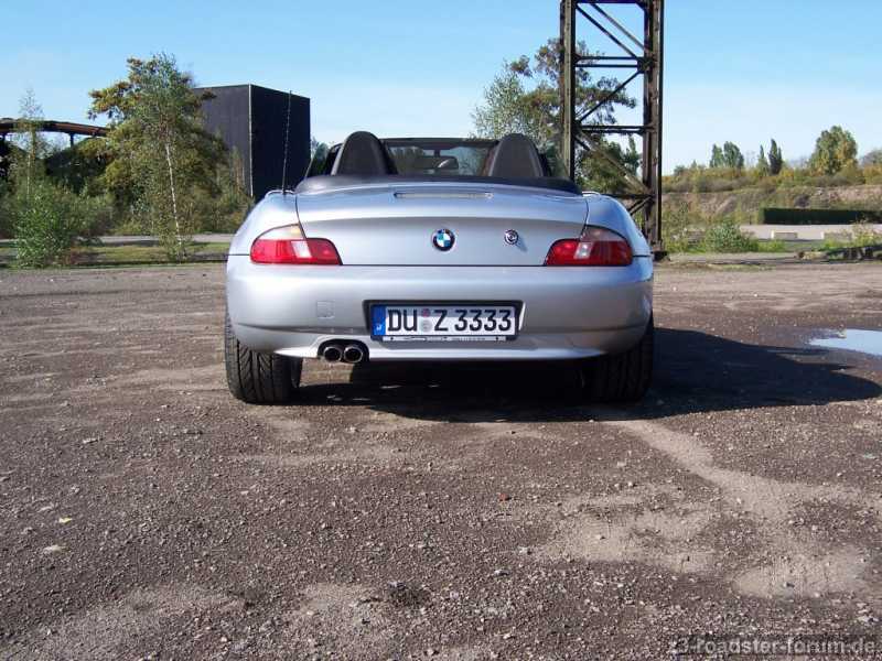

dergizzle hat geschrieben:Ah, danke schonmal. Hast vll. noch ein Bild direkt von hinten? Würd gerne mal den "Breiteneindruck" der Hinterreifen sehen. Was für Felgendimensionen (Breite, ET) hast du drauf? :D
Vorn 8 Zoll ET 47 hinten 9 Zoll ET 26. Ich schau mal ob ich ein Bild von hinten hab

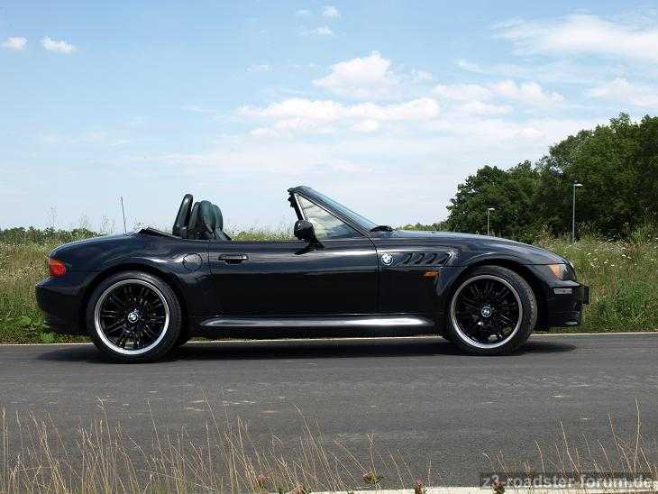

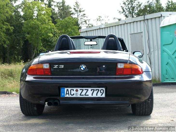

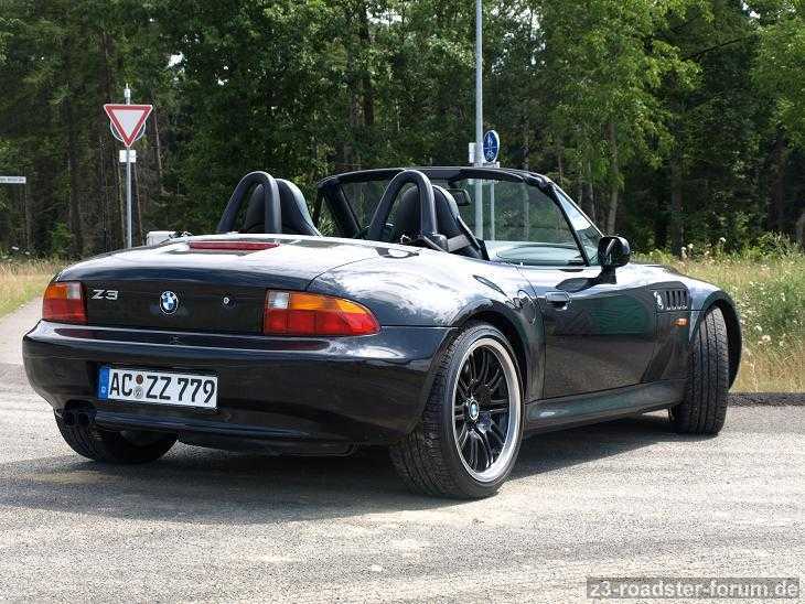

Hab noch eins von hinten gefunden.
Hab auf der VA 225/40 R18 mit ner 8,5*18 ET 35 Felge und auf der HA 255/35 R18 mit ner 9,5*18 ET35 Felge. So wie er da ist sieht er mit dem Orinalfahrwerk und ohne Spurplatten aus. Musste nichts an der Karrosse ändern ( weil er ja so "hoch" ist ). Keine Ahnung wie sich dass dann mit der Tieferlegung verhält, spätestens im Frühjahr werde ich es merken :wink: .

An dern VA dürftest du mit 8J keine Probleme bekommen, ich fahren 8,5 und das ist so ziemlich die Grenze ohne was zu machen ( mit Serienfahrwerk ). Mit einer Tieferlegung wird man wohl die Kunststoffradhäuser bearbeiten müssen ( steht bei mir im Gutachten auch drin )
Auf der Hinterachse mache ich mir überhaupt keine Sorgen, denn die Reifen stehen selbst mit meiner Kombi immernoch nicht bündig mit dem Kotflügel ( siehe Bilder )
