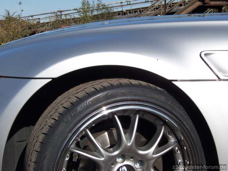

Bei meinen Originalen 7,5x17 ET42 musste ich vorne 5mm spurplatten drauf machen damit der reifen nicht an der feder schleift
Also würde das einer ET von 37 entsprechen, aber die Felgen sind ja noch 1J schmaler. Danke für die Info! hmmm..
MFG
also 8,5x18 ET 35 müsste so passen dieso Kombi fahren an der VA viele mit Gewindefahrwerk (da der 225er sich auf der 8,5er Felge doch etwas zieht)
So sehr ziehen die sich aber nicht. Hab da mal ein Bild wie es jetzt aussieht ( komplett Serie ). Wenn das klappt würde ich mir auf der Essener Motorshow sofort eins ordern.

Also mein AP Fahrwerk ist nicht nicht viel Härter wie ein Original M Fahrwerk.
@ Speedranger
Die Kombi die du hast passt!!!!!!
