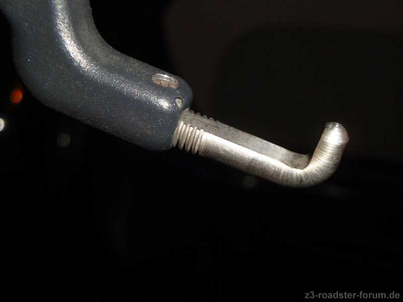

Psssst hab mich grad meinem winterschlafenden zum Fotografieren angeschlichen um die Haken abzulichten.
> das mit der Leiste am Verdeck vorn verbiegen, ist glaube ich keine so tolle Idee.Ich würde mal versuchen die Leiste abzuschrauben und im mittleren Bereich einen 1mm starken Kunstoffstreifen unterlegen. So kommt die Blechleiste etwas tiefer.Eventuell mit verschiedenen Stärken probieren.
Schau mal die Windungen an meinem . rechte Seite

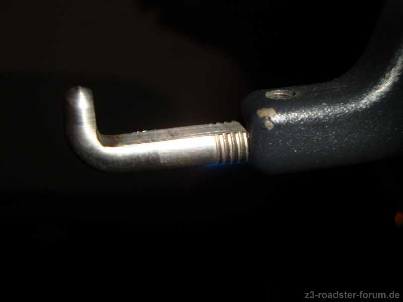

Beitragvon sailor » 12.01.2011 13:43
linke Seite

Habe gerade das Theme rausgesucht, da ich mein Verdeck nachstellen musste.
Auf der Beifahrerseite war nämlich ein kleiner Spalt, durch den man den HImmel sehen konnte.
Während man nun auf deinen Fotos 4 Gewindegänge sehen kann, sind es auf meiner Fahrer- nur zwei und auf der Beifahrerseite jetzt nur noch einer.
Ist das irgendwie ungesund für das Verdeck?? Ich muss es ja so stramm machen - der Hebel Beifahrerseite geht nun auch etwas schwerer - da es sonst reinregnet...
