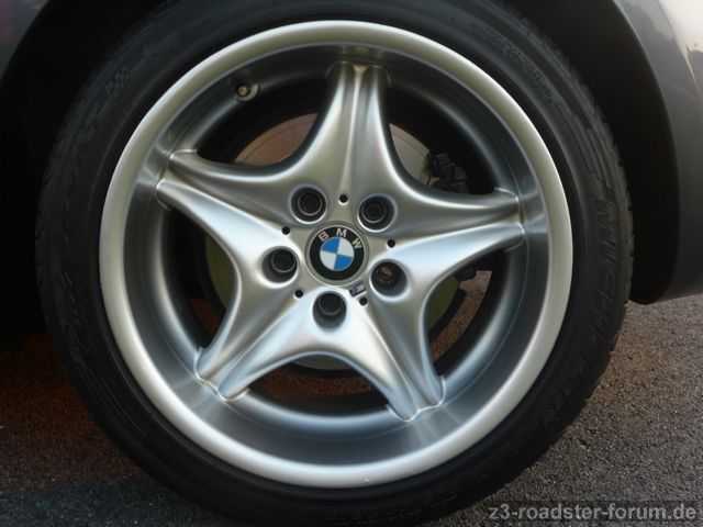

Die Frage habe ich mir auch schon gestellt. Fuer mich kommen beim MR nur die originalen Felgen in Frage. So viele Zetti Fahrer haetten die gerne drauf, leider passen die aber wegen der geringen ET nicht.
20mm tiefer, das ist alles, was ich machen wuerde.
