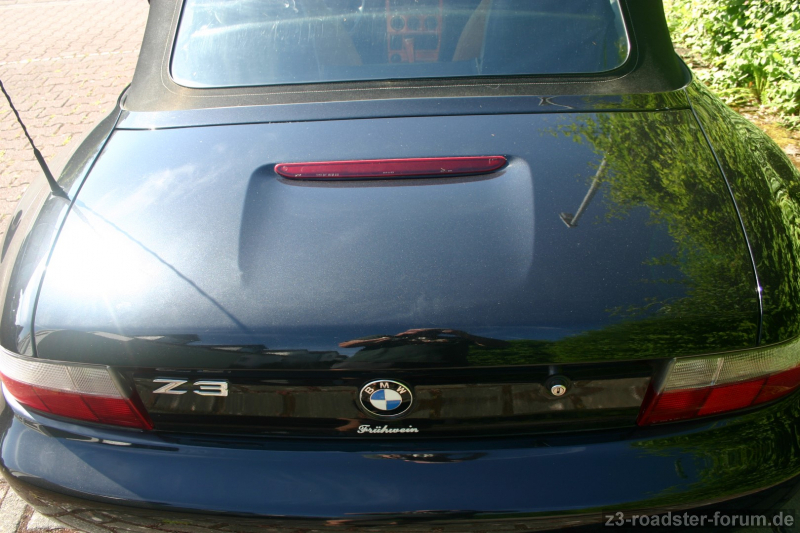

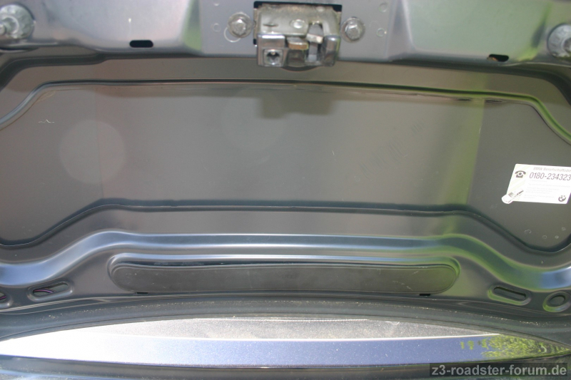

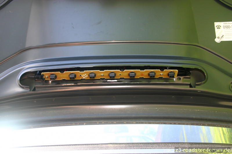

ich versuche mal, es mit ein paar dilettantisch geschossenen Bildern zu illustrieren

Habs mir gedacht. Das ist ein Vor-Facelift (VFL). Da ist meine Beschreibung hinfällig und das Dichtungsproblem komplizierter :|

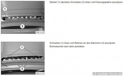

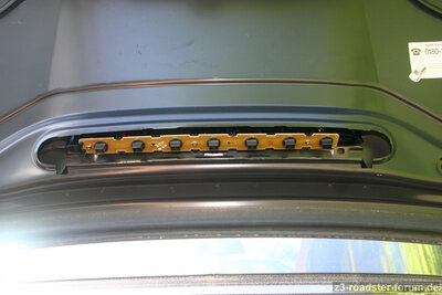

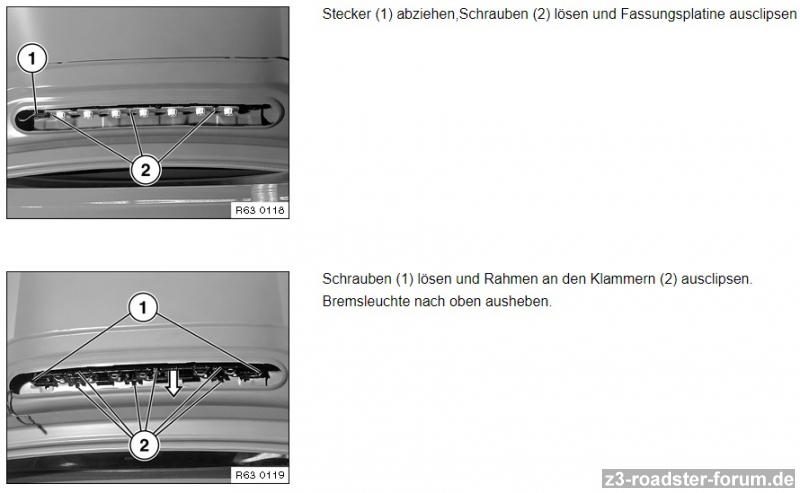

Die Suche benutzen :wink: "Wasser" "dritte Bremsleuchte" -> Viele Ergebnisse, z.B. Dieses, in der eisi auch ausführlich dazu schreibt wie man diese Fehlkonstruktion dicht bekommt.
Zum reinen Ausbauprozess:
Gruß Steffen
Beiträge: 7779
Registriert: 05.06.2019 13:08
Re: Wassereinbruch im Kofferraum
Beitragvon Geissenpeter » 09.06.2024 19:19
OldsCool hat geschrieben:Die Suche benutzen :wink: "Wasser" "dritte Bremsleuchte" -> Viele Ergebnisse, z.B. Dieses, in der eisi auch ausführlich dazu schreibt wie man diese Fehlkonstruktion dicht bekommt.
Gruß Steffen
