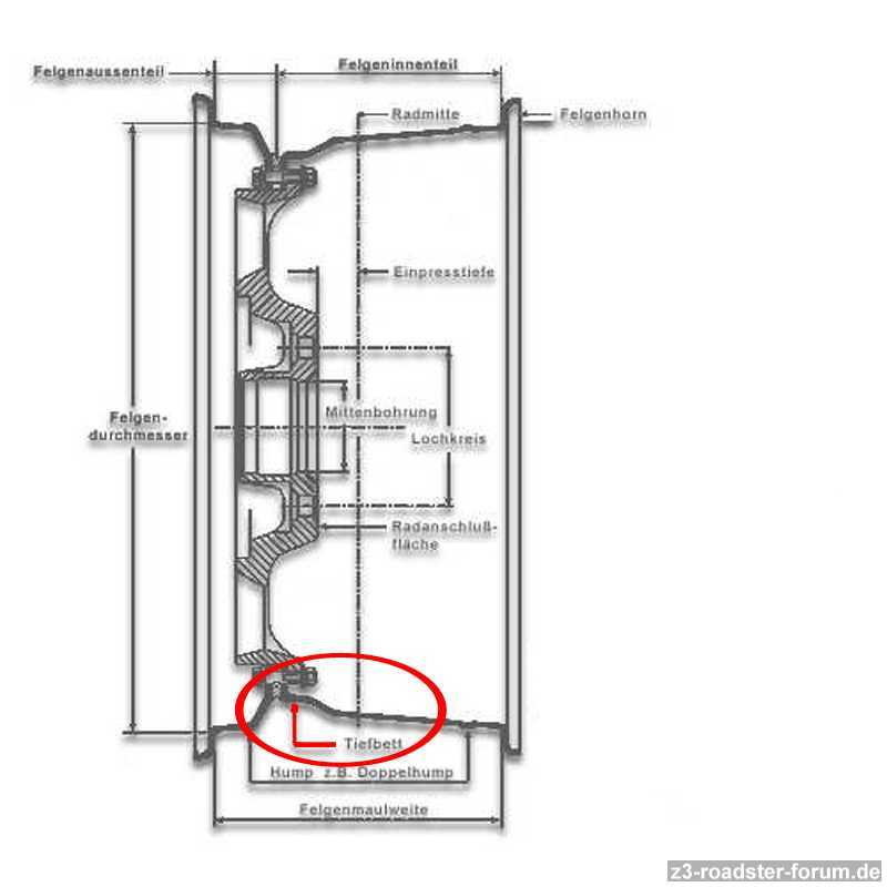

such dir doch nen namen aus, ganauso wie der typ, der das tiefbett missbraucht hat. klar hat sichs mittlerweile zu nem gängigen begriff gewandelt, aber der ist nunmal falsch und kommt einfach von unwissenheit und wenn mir ein händler mit dem begriff tiefbett kommt und das meint was du auch meinst, weiss ich dass der typ keine ahnung hat und ich mir lieber nen anderen suchen sollte.
das tiefbett wird benötigt, damit es überhaupt möglich ist, nen reifen aufzuziehn. ohne tiefbett wäre das bei einteiligen felgen nicht möglich.
bevor die unken wieder rufen - im anhang mal ne grafik, die den aufbau einer felge zeigt.

Beitragvon GodlikeZ » 22.03.2009 12:49
ChrisCross hat geschrieben:Danke für die lehrreiche Info. :wink:
Aber in diesem Thread doch leicht fehl am Platz... jeder weiß doch was gemeint ist, oder? :roll:
seh ich anders - das thema steht im technikbereich und somit ists ein fachthema und bei fachthemen sollte man auch die richtigen fachausdrücke verwenden. hat was mit der übersichtlichkeit und besseren suche in nem forum zu tun :roll:

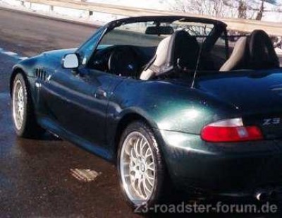

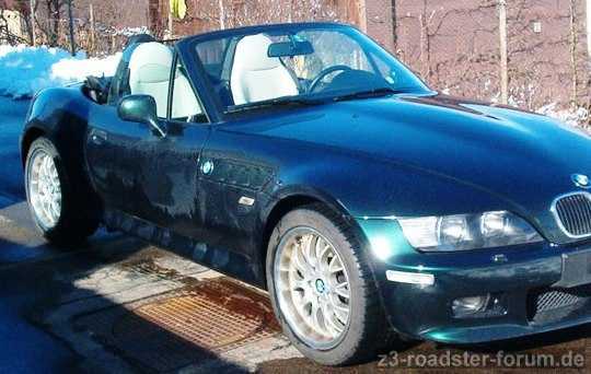

Beitragvon Gofy » 24.03.2009 07:30
Das kannst Du machen, ich habe auch von Rondell Felgen mit den selben abmaßen. Nur Du brauchst hinten Spurplatten ca. 2cm pro Seite damit die Felgen bündig sind.
Meine Rondell

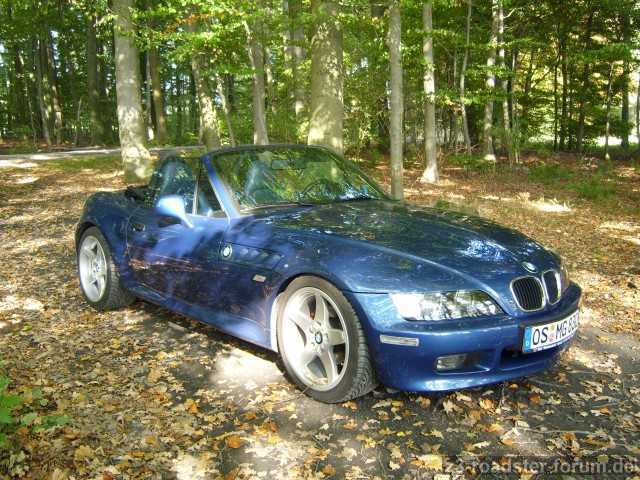

Beitragvon bärchen » 25.03.2009 06:29
Hi Chris,
hier mal 2 Bildchen mit den Rondell 0058. Sind zwar nur 17" mit WR, nun kann aber mal sehen, wie die an einem Z3 sitzen...
Rainer
