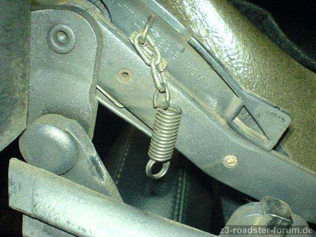

Und was hat es mit so einer kleinen Drahtfeder mit einem kleinen Haken auf sich, die dort an beiden Seiten (Fahrer- und Beifahrerseite) runterhängt?

Die Drahtseile..hört sich nicht gut an, am besten mal ein Foto einstellen was Du meinst, befürchte die Spannseile sind gerissen...könnte auch das Knatschen erklären...

Eine Ferndiagnose stellen ist natürlich schwer. Das Geräusch könnte in Zusammenhang mit den wie Du geschrieben hast runterhängenden Federn etvl zu tuen haben.
Hängen die Federn wirklich runter??? Da muss normalerweise ein Seil dran sein welches den Innenverdeckhimmel, den Du ja denke ich mal bei dem Baujahr Deines Zettis auch hast, spannen.
Hängen die Federn nur runter, ist kein Seil drin dann fehlt die komplette Spannung und das Innenverdeck wabbelt unter dem regulären Verdeck.
Diese Seile reißen gerne, BMW hat damals nicht die beste Lösung gefunden...musste auch schon ein neues Seil einbauen lassen.

zum 1. die herabhängende Feder : Ist die Verspannung vom Innenverdeck . War letztlich hier auch schon mal ein Thema . Ist keine große Sache . Ich habe es bei mir vom Freundlichen richten lassen , geht aber wohl auch selber . Wenn Du Garantie auf den Wagen hast , soll sich der Händler drum kümmern .

Also ich habe gerade nochmal nachgeschaut... die Spannseile sind eigentlich noch alle vorhanden. Und diese Feder gibt es auf jeder Seite auch nur ein einziges mal. Habe mal 2 Fotos gemacht:
[ externes Bild ]
[ externes Bild ]
Kein Plan was das für eine Feder sein soll und was sie für einen Zweck hat.

ich möchte Dich jetzt nicht beleidigen aber das Gestänge macht einen sehr pflegebedürftigen Eindruck, dnke säubern und ölen ist nötig angesagt, sieht so aus als fehlt auch eine Schraube oder Niete, schau Dir zur Vorsicht auch die Dichtungen an. Stand der Zezz beim Lackierer in einer Schleifhalle ? Zu der Feder kann ich noch nichts sagen, habe ich bei meinem noch nie gesehen, sehe mal in meiner Rep Anleitung nach ob ich was entdecke

Ja saubergemacht werden muss das Gestänge mal... das stimmt. :roll: :mrgreen: Habe den Wagen ja gerade erst frisch reinbekommen. Und dass da eine Schraube fehlen könnte dachte ich mir beim ersten Öffnen auch. :?
