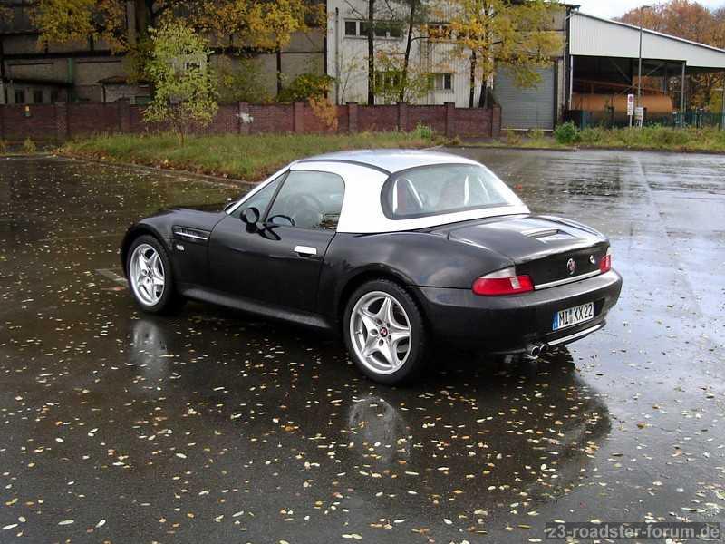

Das geht und hier das perfekte Beispielfoto, sieht einfach super aus :2thumpsup: :
[ externes Bild ]
BjörnZ3 hat auch genau diese Kombi verbaut, welche Distanzscheiben er verbaut hat, weiß ich leider nicht mehr. Bin mir aber sicher, dass der liebe Björn sich noch einmal melden wird. :2thumpsup:

Beitragvon BjörnZ3 » 04.11.2007 13:33
Oey, wer wirft denn da mit meinen Fotos durch die Gegend? :wink:
Hier gibt's übrigens noch mehr: http://home.arcor.de/bvollmann/winterdress/
Hinten sind auf jeder Seite 25 mm Distanzscheiben drunter - damit stehen die Felgen ziemlich genau so drin wie vorn.
Ist übrigens meine Winterkombi - obwohl die Felgen an sich zu schade sind für den Winter. Aber man gönnt sich ja sonst nix... :wink:

Beitragvon BjörnZ3 » 04.11.2007 13:51
Es sind die normalen M-Felgen, nicht die Chromshadow-Version. Der Geradeauslauf ist selbstverständlich besser als mit Mischbereifung - kein Wunder.
Hinten würde mit Bördeln sicher noch mehr gehen - von Distanzscheiben an der Vorderachse kann ich allerdings nur abraten, da sie den Geradeauslauf massiv verschlechtern sollen.
