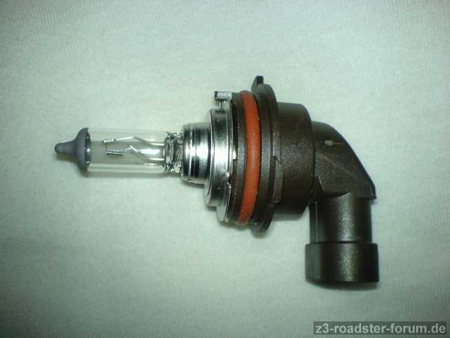

Ich habe die Scheinwerfer nun erhalten und hoffe, dass ihr mir jetzt helfen könnt. Der eine Schweinwerfer hat im Abblendlicht eine Hb4 Fassung :? und der andre hat wie bestellt eine H7 Fassung. Allerdings besteht die H7 Fassung aus einem HB Adapter, sprich ein Kunststoffsockel der Firma Hella mit eine H7 Birne eingesteckt. :roll:
[ externes Bild ]
Jetzt frage ich mich, ob man die Teile nicht evtl. einzeln bekommen kann?!

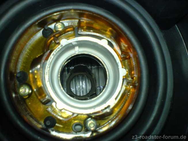

Sprich dieser HB auf H7 Adapter :?: :!: Zudem müsste man im Scheinwerfer selbst noch die orangen Adapter ersetzen, in die die HB Adapter (mit der H7 Birne) eingeschraubt werden, da diese Adapter einen anderen "Schraubverschluss" aufweisen als die Hb Birnen.
[ externes Bild ]
Liebe H7 Fahrer: Bitte schaut mal nach, habt ihr alle diesen HB Adapter, wo die H7 Birnen einfach eingesteckt werden?! :roll:
Durch diesen HB Adapter kann man sich den Umbau sicherlich ersparen und das ganze müsste wohl per Plug & Play funktionieren! :2thumpsup:
Jetzt ist nur fraglich ob man diese HB Adapter und die Konsolen (die orangen durchsichtigen Teile siehe unten) für diese im Scheinwerfer selbst einzeln zu erwerben sind?!
[ externes Bild ]
Hoffe ihr könnt mir weiterhelfen?! :roll:

Beitragvon Greenhorn » 19.08.2007 17:42
ohne bei mir jetzt zu gucken.
könnt ich ne kurze einführung haben?
gibt also 2 scheinwerfervarianten im zzz!?
eine mit HB3/4 aufnahmen und eine mit H7 Birnen, die über adapter eingesetzt werden?
bei mir ist auf jedenfall auch ein abgeknickter schwarzer stecker an der birne, aber ob das ne ganze birne ist oder eine H7 drauf steckt...ka.
wie kann ich das von aussen erkennen?
EDIT: war jetz neugierig und hab doch mal selbst geguckt! :roll:
hab (zumindest im rechten Scheinwerfer) im abblend sowie fernlich HB3 Birnen drin.
ab wann gab es denn zzz mit standard h7 birnen?

Beitragvon Mr.V » 19.08.2007 18:20
Greenhorn hat geschrieben:
Strenge mal die Suche an, dann wirst du feststellen, dass unabhängig vom Baujahr die Fassungen mal so oder so verbaut wurden. Die meisten Kombi bei den älteren Zettis ist wohl Hb4 im Abblendlicht und Hb3 im Fernlicht. :roll:
Auf meinen neuen H7 scheinwerfern steht draußen auch Hb3 und Hb4 drauf, demnach muss H7 aus irgendeinem Grund bei manchen Zettis nachgerüstet worden sein. :roll:

Beitragvon Mr.V » 20.08.2007 21:51
Keiner H7 Birnen verbaut?! Wo gibt's denn sowas?! :mrgreen: :pssst:
Habe heute noch einmal mit dem BMW Teileverkäufer gesprochen, ein sehr netter Bayer, sehr hilfsbereit und kompetent. Er nimmt jetzt einen defekten Scheinwerfer auseinander und schickt mir die Teile dann zu. :) :2thumpsup: Bin gespannt, ob der Umbau hinhaut, bin aber sehr zuversichtlich. :2thumpsup:
