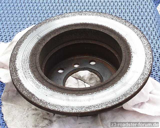

hallo ihr lieben!
Ich hatte vor kurzem das problem , dass ich beim runterbremsen von einer geschwindigkeit ueber 80 km/h starke vibrationen erfolgten. Danach habe ich mich im forum erkundigt, was man daran ändern kann und beauceron hatte freundlicherweise zurück geschrieben, dass mit ziemlicher sicherheit an der bremsanlage liegen könnte. Also gesagt, getan, habe ich die vorderen bremsscheiben und beläge ausgetauscht und bin seither ca. 200 km damit gefahren und die vibrationen sind geblieben. Also habe ich auch die hinteren bremsscheiben und beläge gewechselt, wobei ich dazu sagen muss, dass natürlich auch alles gesäubert worden ist, so dass es jetzt alles aussieht wie neu. Siehe da, die vibrationen sind weg und das auto bremst wie am ersten tag. Ich stelle hier ein bild von der hinteren bremsscheibe vor, damit ihr euch ein bild machen könnt, der innere bereich wurde kaum vom bremsbelag bearbeitet und auch noch ungleichmässig. Der äussere bereich wurde einwandfrei gebremst. Ich hoffe, dass euch dass eine hilfe ist, wenn ihr die gleichen probleme bekommt und auch eventuell habt. Übrigens war es nicht schwierig die arbeiten selber auszuführen.

Re: vibrationen beim bremsen

Hallo Roberto
ich war mal so frei und hab dein Bild auf den Server von unserem Forum geladen. Ich hoffe, dies ist ok für dich.

Hallo Roberto
Zwar hast du mit den neuen Scheiben vorerst dein Problem gelöst, doch ich bin der Meinung das die Bremszylinder schwergängig sind. Das würde bedeuten, das noch Einlaufen der Bremse dein Problem wieder auftritt.
Ich hatte an meinen ersten BMW das gleiche Problem. Das Laufbild auf der Scheibe sah genauso aus.

hallo christoph!
meinst du bremszylinder oder bremskolben?
grüsse roberto carlos
Beitragvon Rubi69 » 24.07.2007 12:41
neben einem technsichen Defekt kann ich mir auch noch folgende Ursache vorstellen:
Wenn ein Fahrzeug (sehr) selten benutzt wird, bildet sich auf der Bremsscheibe ein Rostansatz. In Kombination mit sanftem Bremsen und zusätzlichen Einfluss von Wasser (Regen) und evtl. sogar Salz (Winter oder durch Meernähe) können über Monate / Jahre hinweg diese Rostränder entstehen. Sehr typisch ist dieses Phänomen bei Fahrzeugen in (Gross-)Städten die "nur" zum wöchentlichen Einkauf etc. genutzt werden und sonst draussen stehen.

Beitragvon Sundriller » 28.07.2007 06:42
roberto carlos hat geschrieben:hallo christoph!
Ich meine die Bremskolben. Möglich das die Kolben eingerostet sind. Wie Rubi schon angemerkt hat. Manchmal hilft auch richtig kräftig zu Bremsen.
Öfter mal richtig ins Pedal steigen, bis das Pedal rattert. (Das Rattern ist das Einsetzen des ABS).

Beitragvon roberto carlos » 15.08.2007 12:31
hallo!
nun 4 wochen und 500km. vorbei, bremsen top! :D
k. vibrationen mehr.
Beitragvon roberto carlos » 01.07.2008 18:36
hallo!
nun 11 monate und 3500km. vorbei, bremsen top!
Beitragvon PfAndy » 01.07.2008 20:09
Des Problem hatte mein Pa bei seinem 320er E91 Diesel auch. Schuld daran war, dass er das Auto nur zur Fahrt in die Arbeit und zurück nutzt und er diese Stecke so kennt, dass er nie richtig bremst, sondern nur mit der Motorbremse "arbeitet". Jetzt bremst er ab und zu mal kräftig von 100 auf 0 und seither hat er das Problem nicht mehr.
