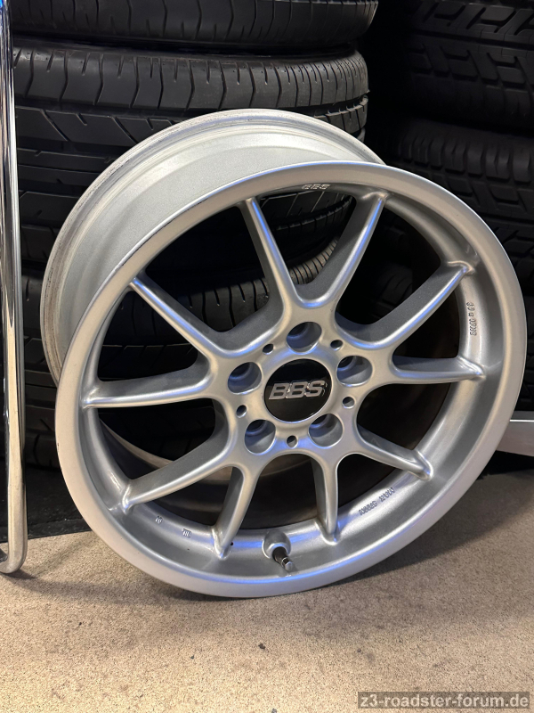

Guten Tag zusammen,
ich brauche wieder euren Rat :D
Ich habe vor ein paar Wochen 4x BBS RK001 in 8Jx17 ET35 in sehr gutem Zustand erworben. Sie sind echt sehr leicht (8,1 kg pro Felge). Die neuen Felgen sollen auf meinen 1.9 VFL mit M44 kommen.
Jetzt stellt sich die Frage, welche Reifendimension ich wählen soll. Hersteller und Modell sollen der Goodyear Asymmetric 6 werden wegen der guten Resonanz hier im Forum, des geringen Gewichts und weil es keine Lieferschwierigkeiten gibt, wie aktuell beim Hankook V12.
Aktuell fahre ich meine geliebten, aber elefantenschweren Styling 68 (ohne Achsverbreiterung):
VA: 7,5Jx17 ET41 – 225/45 Hankook V12
HA: 8,5Jx17 ET50 – 245/40 Hankook V12
Mein Fahrwerk ist teilrestauriert (Bilstein B12 ProKit, VA Domlager vom E46 + Domverstärkung, HA Schlechtwegepaket). Die Fahrwerkshöhe würde ich etwa auf dem Niveau des originalen Z3-Sportfahrwerks einordnen. Zusätzlich sind an der VA H&R Sturzkorrekturschrauben verbaut, sodass bei Bedarf etwas mehr negativer Sturz "hinzugepfeffert" werden kann.
Ich habe etwas mit dem Felgenrechner gespielt. Wenn ich die BBS-Felgen ohne Verbreiterungen montiere, wandern die Räder an der VA um +12 mm nach außen und an der HA um +9 mm nach außen.
Im Gutachten steht, dass ich folgende Reifenkombinationen fahren darf:
Kombination 1:
vorn 225/45 R17
hinten 225/45 R17
Kombination 2:
vorn 225/45 R17
hinten 245/40 R17
Kombination 3:
vorn 235/40 R17
hinten 235/40 R17
Mein Ziel: Der Zett soll weiterhin ein Spaßmobil für schnelle Kurven bleiben oder sich im Idealfall sogar noch verbessern.
Spurrillenempfindlichkeit soll auch gering bleiben :P
Könnt ihr mir raten, wofür ich mich entscheiden sollte?
Ich bin mit der Mischbereifung aktuell sehr zufrieden – kaum Spurrillenempfindlichkeit, guter Grip, und das Heck meldet sich sauber und kontrolliert, wenn es Richtung Übersteuern geht.
Eisi hatte außerdem die Idee, zwei BBS RK003 in 8,5Jx17 ET15 (Gutachten) für die Hinterachse zu besorgen. Hier würde die Felge 35mm an der HA nach außen wandern. In Süddeutschland habe ich einen passenden Satz von 4xRK003 gefunden, allerdings will der Verkäufer nicht versenden und ich selbst abholen darf :?
Würde eine Mischfelgen-Lösung (8J vorn / 8,5J hinten) in meinem Fall etwas verbessern?
Oder kann/soll ich problemlos bei 8J rundum bleiben?
Vielen Dank für eure Hilfe
Alex
