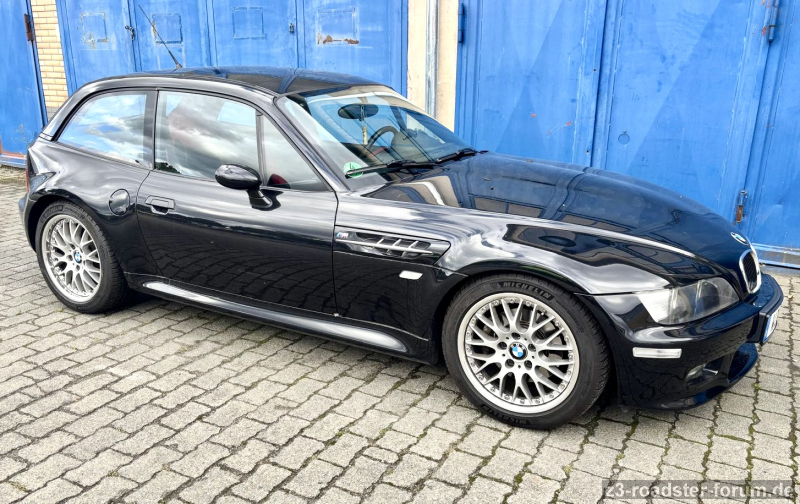

Servus Gemeinde..
Ich fahre seit Jahren den Hankook V12 Evo Reifen auf allen unseren Z3... alles 6 Zylinder , breit...
Das war bislang auch kein Problem den zu kaufen.. Aktuell finde ich im Netz aber nur die vordere Größe mit 225-45-17. Der 245-40-17 wird gar nicht mehr angeboten in gleichem Profil, was für den Z3 eher suboptimal ist...
Aktuell suche ich für unser 3.0 Z3 Coupe falls es bei der Findung hilfreich ist.. 30mm. Sportfedern, Domstrebe auch das falls es für die Profis wichtig ist...
was könnt ihr als Alternative empfehlen oder hat jemand eine Bezugsquelle wo ich beide Größen in gleichem Profil bekomme ? Hab jetzt im Abstand von 4 Wochen gesucht, manchmal is ja was nur ausverkauft, aber ich finde nichts. Freue mich auf Tips...
Danke Gruß und schönes Wochenende :-)
