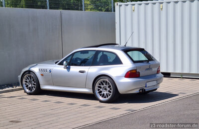

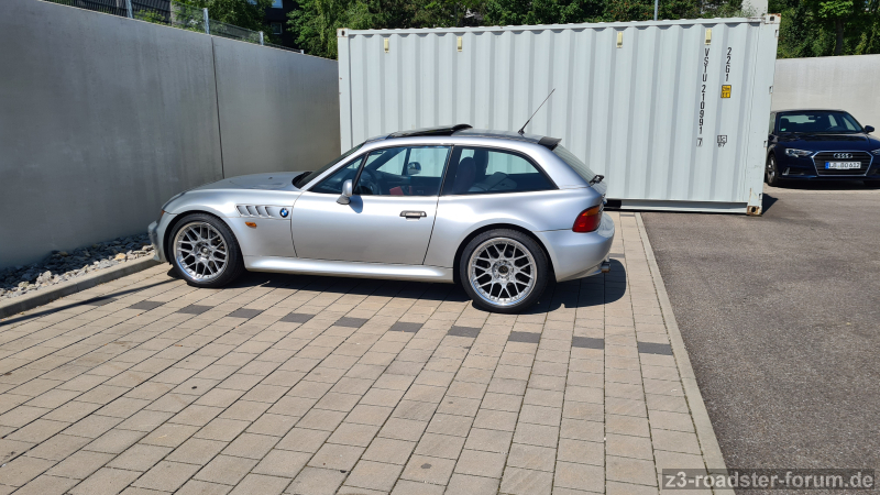

tatsächlich habe ich die Felgen abzugeben (sie wurden noch nicht inseriert weil mir momentan die Zeit fehlt). Ich habe vor einiger Zeit jeweils einen Satz 700 sowie 714 gekauft um die Wunschkombi zu erhalten, dementsprechend habe ich noch jeweils zwei Exemplare übrig.
Anbei ein Foto auf meinem Coupe.

Beitragvon Domi-2.0 » 04.08.2025 17:22
Samstrike 68 hat geschrieben:[Hallo Daniel, sind auch in 18 Zoll korrekt? Hast du auch noch die passenden Deckel?
Wo liegt deine Preisvorstellung und wie ist der allgemeine Zustand?
Gutachten gibt es sicher nicht, eintragbar via Einzelabnahme?
Reifen fahre ich aktuell vorne 215er und hinten 245er, das sollte ja auch hier passen. Sorry für die vielen Fragen aber man möchte ja sichergehen.
"Daniel" statt "Dominik" kostet direkt mehr :wink:
Der allgemeine Zustand ist gebraucht aber gut, die Anfahrringe aus Edelstahl haben stellenweise ein paar Kampfspuren. Deckel sind dabei, nur die Embleme sind nicht mehr vorhanden. Weil die aber fast mehr kosten als ein Satz günstiger Alufelgen, würde ich dir hier zu Nachbauten von ebay raten :pssst:
18 Zoll ist korrekt, ich fahre vorne und hinten 225/40. Zu anderen Reifengrößen kann ich nichts sagen. Die Gutachten für beide Felgen sind auf der BBS-Homepage kostenlos zum Download erhältlich, Eintragung geht allerdings nur per Einzelabnahme.
Forenfestpreis ist bzw. wird 1500€ sein, drunter werde ich definitiv nicht gehen.
Ich kann (gegen Ende der Woche) gerne ein paar Fotos machen, bei Interesse bitte deine WhatsApp-Nummer per PN – die Fotos hier hochladen ist leider sehr umständlich bzw. langsam.
