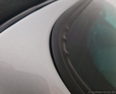

Hallo Freunde,
leider wurde bei meinem Z3 die Frontscheibe durch Steinschlag beschädigt. Ersatz wurde im August bei Carglass eingebaut, angeblich von einem Original BMW Zulieferer. Bei der Abholung musste ich feststellen, dass das Dichtungsgummi umlaufend 1 mm absteht und an den Ecken Falten wirft. Das Foto spricht für sich. Der Monteur erklärte mir dass die Scheibe leider ringsum um 5 mm zu klein sei. Daraufhin wurde eine Gewährleistungsprüfung veranlasst. Am 14.9. erhielt ich einen Anruf von Carglass Speyer es wäre keine andere Scheibe verfügbar. Man versuche eine Scheibe zu bekommen, aber das könnte bis zu 12 Wochen dauern und auch dieser Zeitraum wäre nicht sicher. Hat jemand eine Idee woher man eine passende Scheibe bekommt bzw. welche Werkstatt das machen könnte???
Danke und Gruss
Lutz

Orig. :bmw: für unter 400,-€

@eisi
DANKE - hilft mir auf jeden Fall wenn das vor den Kadi geht und Carglass weiter behauptet es gäbe keine anderen Scheiben....

Ich war auch schon mit (irreparablem) Steinschlag bei Carglass, Vorgabe der Versicherung. Habe dort angegeben dass ich gerne eine Original BMW-Scheibe hätte, kein Zubehör. War kein Problem...

OldsCool hat geschrieben:Ich war auch schon mit (irreparablem) Steinschlag bei Carglass, Vorgabe der Versicherung. Habe dort angegeben dass ich gerne eine Original BMW-Scheibe hätte, kein Zubehör. War kein Problem...
Gruß Steffen
Genau so und nicht anders kenne ich es auch.
Die Original-Scheiben werden ständig (Bedarfslose) nachproduziert und sind auch verfügbar wie Bremsscheiben, eben weil Verschleißteile.
Das Carglass hier allerdings bei nicht konkretem Wunsch irgendwas einbaut (5mm zu klein, der Wahnsinn!)....halte ich aus Einspargründen allerdings für absolut nicht ausgeschlossen.

Beitragvon Andreazzz » 20.09.2022 19:27
Sorry, ist jetzt etwas oT, aber ich wage es trotzdem mal:
Da gab es mal einen Bekannten, der eine Versicherung hatte - die preisgünstige mit den 3 Buchstaben, die von ihm verlangte,
dass er sich die Scheibe dort austauschen lassen müsste wegen seiner Werkstattbindung.
Und die Dichtung passte dann genauso wenig, weil die von Roadster und Coupé unterschiedlich sind und natürlich die Falsche eingebaut wurde.
BMW - und das wird bei anderen nicht anders sein - verlangte aber, dass er bei seinem Leasingfahrzeug nur Originalteile einbauen lassen müsste,
weil es genau wegen solcher Dinge nachher bei der Rückgabe Probleme geben würde.
Er hat´s letztlich aus der eigenen Tasche bei BMW gezahlt und seine tolle Versicherung gewechselt.
Das sind dann so "Kleinigkeiten", wenn man bei der Versicherung mal so richtig sparen will!

Pauschal zu sagen BMW Werkstätten würden Scheiben besser einbauen als Carglas halte ich auch für zweifelhaft. Das hängt wie so oft von der (Un-)Fähigkeit des einzelnen Betriebs ab.
Was die Qualität der Scheiben angeht ist das insbesondere bei modernen Fahrzeugen mit Fahrerassistenzkameras ein heikles Thema. Es gibt dazu sehr genaue Spezifikationen bezüglich der Transmission, der maximalen optischen Verzeichnung usw...
Hier ist es eigentlich garnicht mehr möglich "Billigscheiben" zu verbauen die nicht vom (Kamera-)Hersteller geprüft wurden.

Da hast du Recht Steffen,
beim Firmenwagen hatte ich von der Leasing aus die Frontscheibe bei carglass tauschen zu lassen. Anschließend flogen die seitlichen Abdeckleisten auf der Autobahn weg. Nach der Nachbesserung zum zweiten Mal. Die Dinger sahen schon mit Abstand billiger aus wie die Originalen.
Beim 3. Versuch wurde der komplette Bereich mit Kleber ausgefüllt und die Leisten eingedrückt. Der arme Monteur, der irgendwann mal die Scheibe tauschen muß ...
Beim nächsten Kfz bestand ich massiv auf einen Tausch beim Fachhändler. Die Woche drauf sind wir in Urlaub, nachts hat es geregnet und ich hatte morgens 5cm Wasser im Fußraum stehen. Die Tage dann mehrmals den Nasssauger des Hotelbesitzers in Anspruch nehmen müssen.
Aber ich wette, auch für die neuen elektronisch überfrachteten Kfz für unfähige/untalentierte Nutzer gibt es mit Sicherheit preisgünstige Nachbauten.
