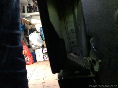

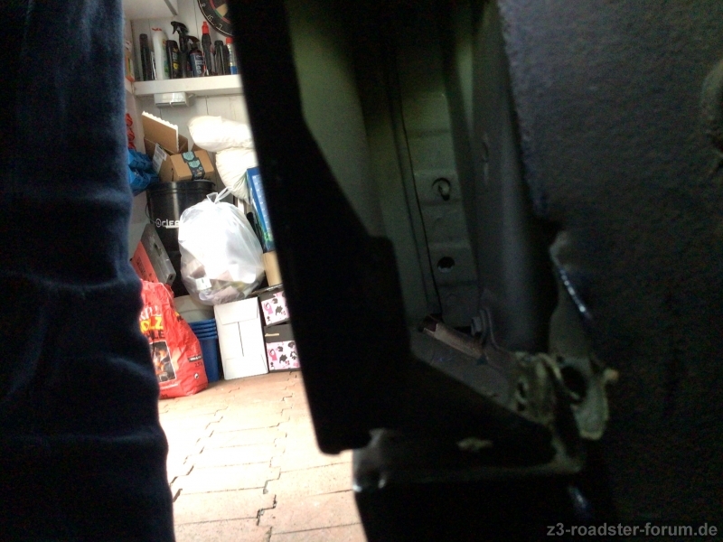

Trotz weihnachtlich verordneter Besinnlichkeit werde ich gerade wahnsinnig. Ich habe alle Schrauben des Einstiegs gemäß Anleitung gelöst und bekomme dennoch den Einstieg nicht ab. Irgendwo hängt er fest. Oder gibt es einen Trick? Muss man den besonders aushebeln? Ich verzweifle gerade...

Eine versteckte Schraube habe ich hinten nun gefunden.
Ist da vorne auch noch eine?

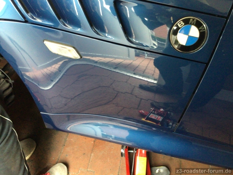

Beitragvon nurderscp » 26.12.2020 15:02
neuling hat geschrieben:Ja Radverkleidung abbauen
Vorne scheint tatsächlich auch noch eine zu stecken. Noch schwerer zugänglich, als die hintere.
Muss dafür das Seitenteil ab? Also dieses hier?

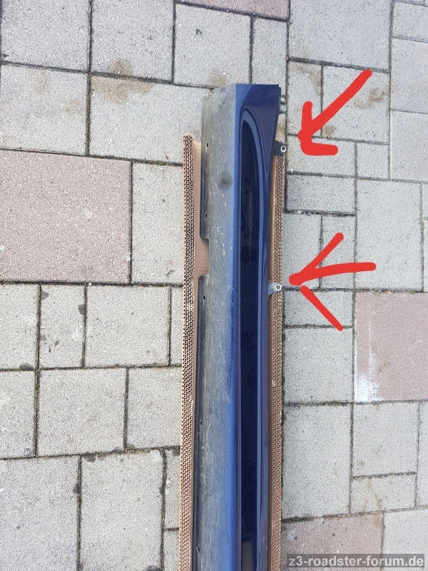

Beitragvon eisi » 26.12.2020 15:13
An der vorderen Seitenwand hinter den kleinen Kotflügel sind Befestigungen. Siehe Bild...

Beitragvon nurderscp » 26.12.2020 15:19
eisi hat geschrieben:Servus!
Hallo,Eisi,
Muss der kleine Kotflügel ab?
