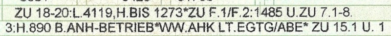

Jetzt habe ich bei mir im Fahrzeugschein im Feld 22: ZU 18-20:H.BIS 1256* stehen.
Heißt das es sind Tieferlegungsfedern verbaut ?
Mir tut sich gerade eine sehr große Nebelwolke auf. :shock: :lol:

Brummer hat geschrieben:Jetzt habe ich bei mir im Fahrzeugschein im Feld 22: ZU 18-20:H.BIS 1256* stehen.
Ja. "M-Fahrwerk" ist ca. 15mm tiefer. Bei mir stehen 1273. Ich habe kein M-Fahrwerk.
Weiter Infos: Original oder M-Fahrwerk?

Beitragvon Brummer » 27.11.2020 10:51
Ich verstehe solangsam den Wald vor lauter Bäumen nicht mehr. :oops:
Fahrzeugschein:
18: 04025
19: 1692
20: 1288 (Änderung auf 1256 im Feld 22 wie oben beschrieben) Differenz =32mm
Verbaute Ausstattung laut BMW mit M-Fahrwerk.
PS: Daher frage ich euch :cry:

Beitragvon seppo » 27.11.2020 11:03
Brummer hat geschrieben:Ich verstehe solangsam den Wald vor lauter Bäumen nicht mehr. :oops:
Fahrzeugschein:
18: 04025
19: 1692
Also mehr als ein "Ja" auf deine Frage, ob du ein M-Fahrwerk hast, kann ich dir nicht geben.
Zur Untermauerung meiner jugendlichen Leichtsinnigkeit mit einem einfachen Ja zu antworten: https://www.z3-roadster-forum.de/forum/ ... 840#p17840
(Beitrag 7 von woody deckt sich mit deinen Daten)
