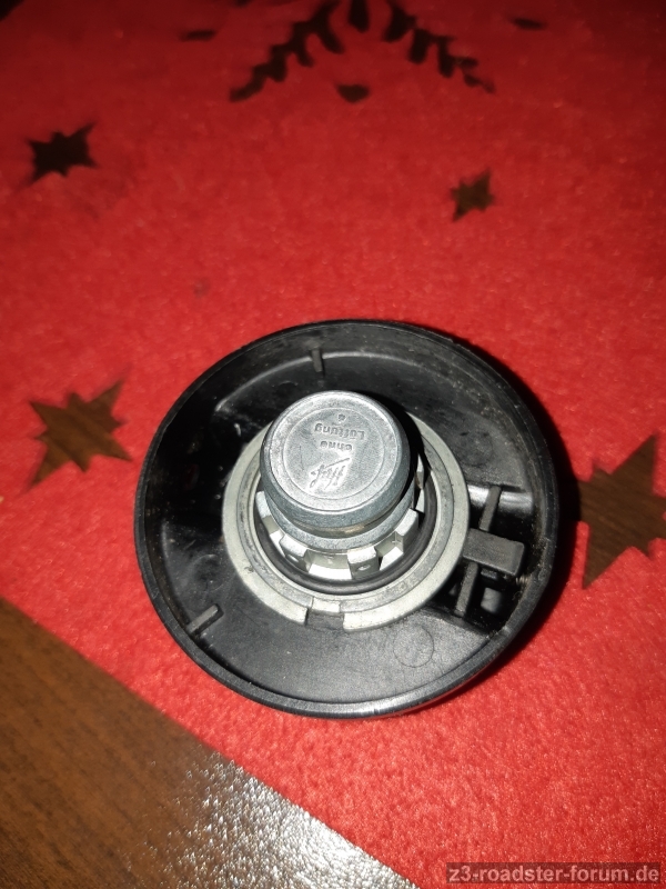

Beitragvon katita » 27.11.2020 09:09
Bin soweit gekommen...
Uns nun?

Beitragvon eisi » 27.11.2020 12:26
Der unterste, nicht durchgehende Metallring sieht aus wie ein Sicherungsring. Den würde ich versuchen herauszuhebeln:
Mit einem breiten Schraubendreher in die Aussparung und diesen dann langsam und vorsichtig um max. 90° drehen.
Dabei mittels einem kleinen Schraubendreher in den sich auftuenden Spalt zwischen dem Sicherungsring und dem Metall.
Achtung, da ist Spannung drauf und falls Dir etwas wegfliegt wird's gefährlich: Schutzbrille aufsetzen!!
Nach dem Entfernen sollte man das Ganze trennen können.
Vorsicht: Bei zuviel Kraft => Bruchgefahr.
Wenn das nicht geht, bin ich raus...

Beitragvon katita » 28.11.2020 07:05
Hallo
Gute Idee. Aber der metallring mit den zwei gegenüber liegenden Kerben ist ein Teil.
Okay. Mit dem Latein am Ende. Schade.

Beitragvon OldsCool » 28.11.2020 10:43
Hallo Kati,
Wenn es von hinten nicht aufgeht bzw. kein Rankommen ist um den Schließzylinder zu entriegeln, dann gibt es bei einigen Schlosstypen die Möglichkeit das Schloss von vorne zu entfernen. Kennt der ein oder andere von Dachträgern usw... Dazu muss man aufschließen, und dann mit einem Entriegelungsschlüssel (sieht aus wie ein Rohling ohne Zacken, und einen Ticken länger) die Schließzylinderentriegelung lösen. Dann lässt sich der Zylinder einfach ziehen.
https://youtu.be/19sOCN1ijEo
Hast du mal bei BMW nachgefragt welches Prinzip für den Tankdeckel zielführend ist? Das Problem ist ja sicher nicht neu für die Werkstatt.

Beitragvon chriszz3003 » 28.11.2020 17:16
Für den Sprengring brauchst spezielle Zangen, daher ist es etwas schwierug.. Wohnst ja nicht so weit von mir weg. Wenn Du magst, helfe ich Dir
