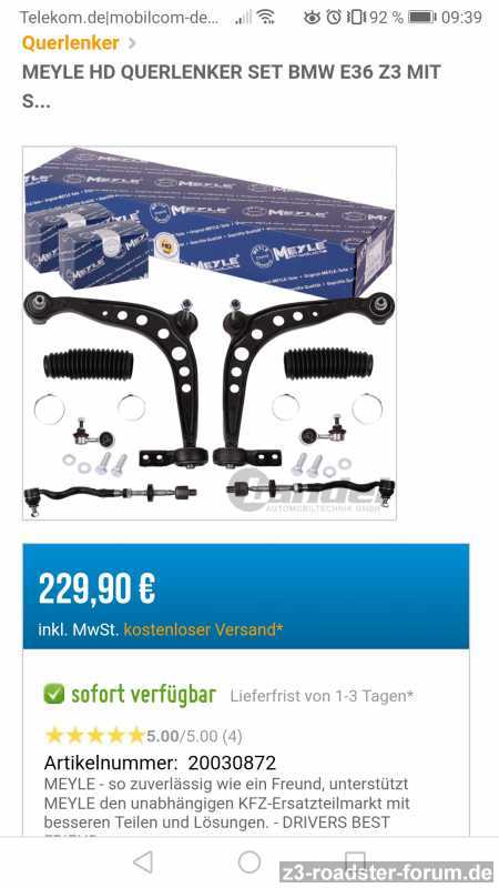

Ja Radführungsgelenk ist beim Lenkersatz von Meyle HD mit drin. Hab auch gerade gesehen, dass es ein Komplettsatz von MEYLE HD gibt mit Querlenkern inklusive Pendelstütze (ist auch besser als OEM, schau ich mir mal an, wenn der Satz da ist) und Spurstangenköpfe für 230 Euro).

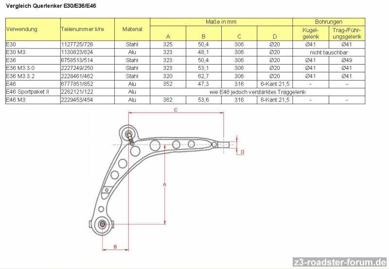

Ein Kumpel von mir fährt auf seinen Z4 die Querlenker von Z4 M. Hat jemand schonmal versucht die Querlenker von Z3 M auf einen 2.8 oder 3.0 zu verbauen? Wird nicht passen oder?

Es ist doch die Frage was du mit den Z3M lenkern bewirken möchtest , der unbestrittene Vorteil eines Kugeltraggelenkes statt des Gummi / Metall sinter Traggelenkes hat man bei den Meyle Lenkern auch, die Geometrie des 3,2 L Lenkers zur Radstadsverlängerung ist z. B bei tieferlegung nicht unbedingt von Vorteil , weil das rad im Radkasten weiter Richtung Vorderkante wandert, ansonsten ist da zum Preis* für mich keinen Vorteil zu erkennen .
* weil eigentlich diese Geometrie auch nur als OE BMW teil gibt , im Nachrüster bereich wird häufig keine unterscheidung zur ag geometrie gemacht ! und als 1 :1 E teil für 3,2l angeboten was definitiv Falsch wäre .
Siehe Grafik

Okay, ich hab diese Frage einfach mal in den Raum geworfen. Die Geometrie passt ja nicht von den Z3 M zu den AG Z3 Querlenkern und ist anscheinend auch nicht verstärkt. Im Z4 sind die anscheinend verstärkt und die Geometrie die Selbe, darum wird im ZRoadster.com Forum dazu geraten. Dann wird's Meyle HD :thumpsup:
