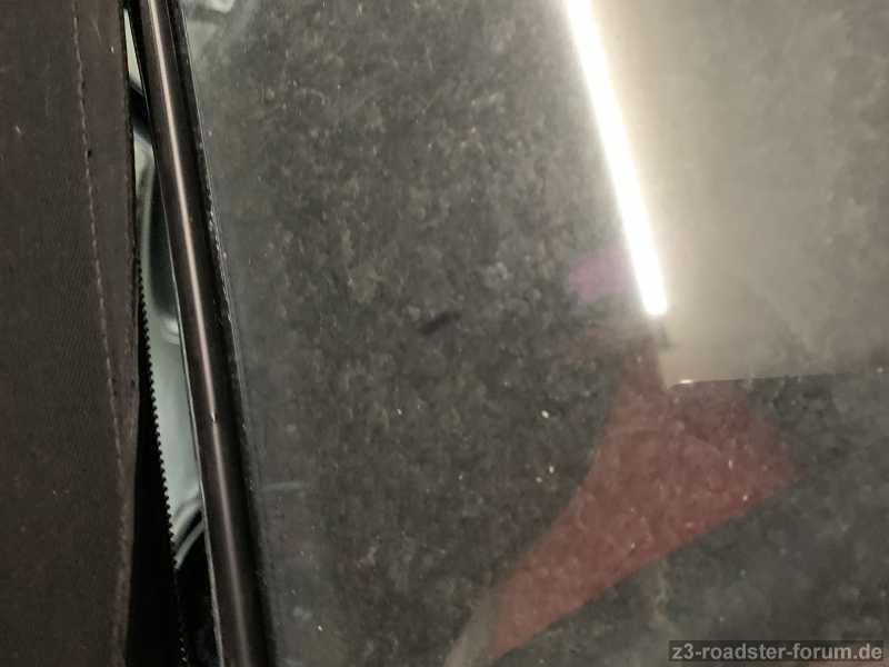

Beitragvon Jumar » 29.02.2020 16:13
Hier ein Bild. Hoffe, man erkennt was.

Beitragvon mk-z3-2.0 » 29.02.2020 18:40
Um ehrlich zu sein... Ich erkenne auf dem Bild nix. Wo ist oben? Wo ist der defekte Teil

Beitragvon Jumar » 29.02.2020 22:46
Das Bild ist leider verdreht. Die linke Seite sollte eigentlich oben sein. Direkt darunter ist der defekte Reißverschluss zu sehen.
