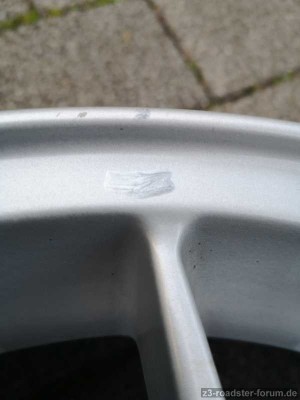

Aufarbetung Felgen Qualität Polierkegel, Reinigungsknete etc
Beitragvon Foreveryoung » 21.11.2019 13:40
Danke
Ich bereite nun das Aufbereiten der Styling 42 16" Felgen vor.
Zum Polieren verwende ich erst einmal meinen Akkuschrauber. Die Poliermaschine wird nächstes Frühjahr folgen, vermutlich eine 3000er von Liquid Elements im Angebotspreis oder ne Titan.
Controllreiniger von Menzerna und das übliche Menzernapoliturenspektrum wurden bereits bestellt. Gab es als 3er Set für 25 Euro (ohne Controller) in der Black Friday Woche ohne Porto.
Teller/Pads/Kegel für Akkuschrauber
Ich mag hierfür noch nicht zu viel Geld raushauen und suche was PREISWERTES im mittleren Bereich. Da die Poliermaschine einen ca. 125 Teller haben wird dachte ich an 50er oder 75er Teller die ich dann, wenn die Maschine mal da ist und außerhalb dieser Anwendung, auch später mal noch für den Spezialfall anwenden kann. Kleine Durchmesser, wie 30er, auf dem Akkuschrauber sollen die Hölle sein. Daher doch schon ein 50er oder 75er?
Was taugt APS? Oder doch gleich dieses Country Lake?
a} Teller mittelfest
b} Polierkegel für Zwischenräume, Vertiefungen etc.
c} Pads für Felgenbett und Stern
Da ich noch keine Excentermaschine habe kann ich das teilweise ursprünglich geplante Auffüllverfahren in der Sternoberfläche per Finger mit abschließenden Abtrag per Microfaserbezug auf Poliermaschine noch nicht durchführen und werde den Microfaserbezug erst im Frühjahr planen.
Kratzer etc. die nicht rauspoliert werden können, werden somit durch Hilfestellung der Schleifmethode (Überschüsse) entfernt wobei ich dann bei den Auffüllhilfen lande.
Auffüllhilfen
Einen runden Steinschlag wie auf der Motorhaube kann ich nicht erkennen. Von daher brauche ich vermutlich auch keine Pipetten. Der Lackstift ist zu grob.
a} pinsel? Welche taugen was
b} Stiks
C} fine line painting pin?
Schleifmittel für Abtrag der Überschüsse
a) trocken mit Schleifblüte?
b) trocken Block und Schleifpapier?
c) Carbonklötzchen im Nassverfahren
(bin Anfänger)
Farbe

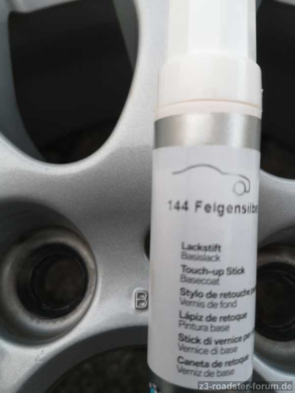

Bestellt und angekommen ist ein Lackstift in Farbe 144 in weisser Verpackung. Hoffe die hält auf der vorgereinigten Beschichtung.
Werde aber erst mal einen Farbtest machen und wenn es nicht passt bei einem Fachbetrieb eine kleine Menge anrühren lassen.
a} braucht die Beschichtung der Styling 42 eine besondere Vorbehandlung damit die BMW Farbe hält?
Knete und Gleitmittel
Vorgewaschen und relativ sauber sind die Felgen. Die Reinigungsknete von Petzold ist super aber sehr teuer, kenne die blaue. Das wäre auch die richtige Farbe bzw. Stärke
a} wer kennt günstigere Kneten und Gleitmittel die was taugen?

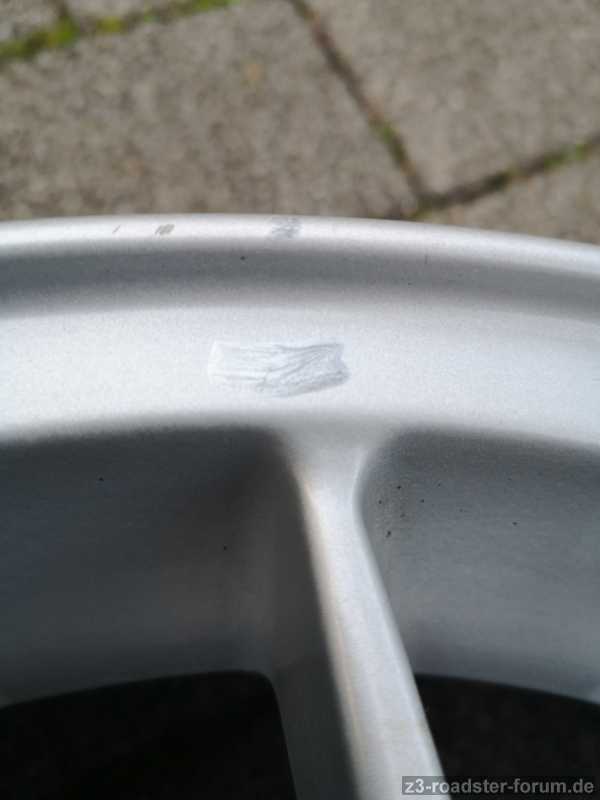

Farbvergleich Felgensilber 144
Beitragvon Foreveryoung » 21.11.2019 17:45
Ein kleiner Streichtest hat mich begeistert. Farbe Lackstift und Felge liegen verdamt dicht beieinander. An der dünn gestrichenen linken Seite sieht man fast keinen Unterschied.
Darüber freu ick mir
Bleibt also die Frage danach wie Farbe und beschichtete Felge eine gute Verbindung eingehen.
