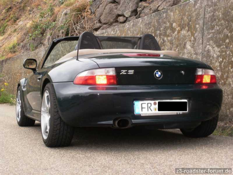

Beitragvon Mach2.8 » 29.01.2019 20:23
Hier mal ein Beispiel:
8x17ET34 mit 20mm Spurplatten, also ET14. Allerdings auch 225/45er Reifen, aber 6mm weniger ET.
245er 10mm weiter draußen -6mmET....also 4mm weiter draußen wie hier zu sehen....geht.

Mach2.8 hat geschrieben:Hier mal ein Beispiel:
Hallo, vielen Dank fürs Bild...so richtig viel Platz scheint da allerdings nicht mehr zu sein. 8) . Allerdings kann das auch täuschen: Ich stand heute neben dem Zetti mi ET41 und dachte mir...üppig ist das auch nicht mehr. Danke Dir!
