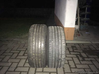

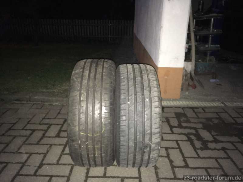

Hallo und zwar hatte der Vorbesitzer meines Z3 1.8 spezielle Räder draufgezogen.
225/45 16zoll et 32 Er hat ein Gutachten machen lassen und die in den Schein eintragen lassen.
So nun habe ich mir endlich die Styling 42 gegönnt :sunny: ( 225/50 16zoll et 45 oder 46 bin mir da nicht sicher)
Da die Einpresstiefe jetzt größer ist, wandern die Räder weiter rein. Hinten halt fast 1,5 cm.
Das gefällt mir optisch einfach nicht 8)
Kann ich so "ohne weiteres" die Spur hinten verbreitern mit Distanzscheiben ?
Und wenn ja wie ist das mit dem eintragen usw. ?

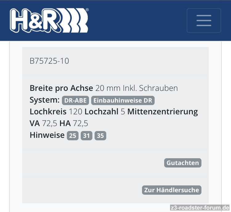

Ich spiele auch mit dem Gedanken, möchte mir aber nur 2x 10mm einbauen. Ich habe an das u.a. H&R-Modell gedacht...
