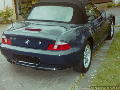

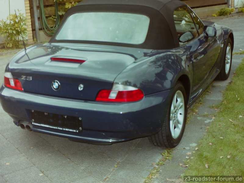

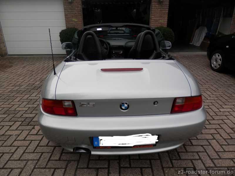

Beitragvon Jorgo » 08.07.2017 09:20
Hier mal Bilder vom Zetti und den Rückleuchten.
Sie passen von Baujahr 96 bis 99 aber bei mir ist die Krümmung 1 cm zu Kurz.

Beitragvon joe612 » 08.07.2017 09:59
Dann sind das entweder schlecht gefertigte leuchten oder du musst deine Karosserie hinten einstellen. Wie sieht der karosserieübergang Kotflügel zu Stoßstange in der krümmung der Leuchte aus?
