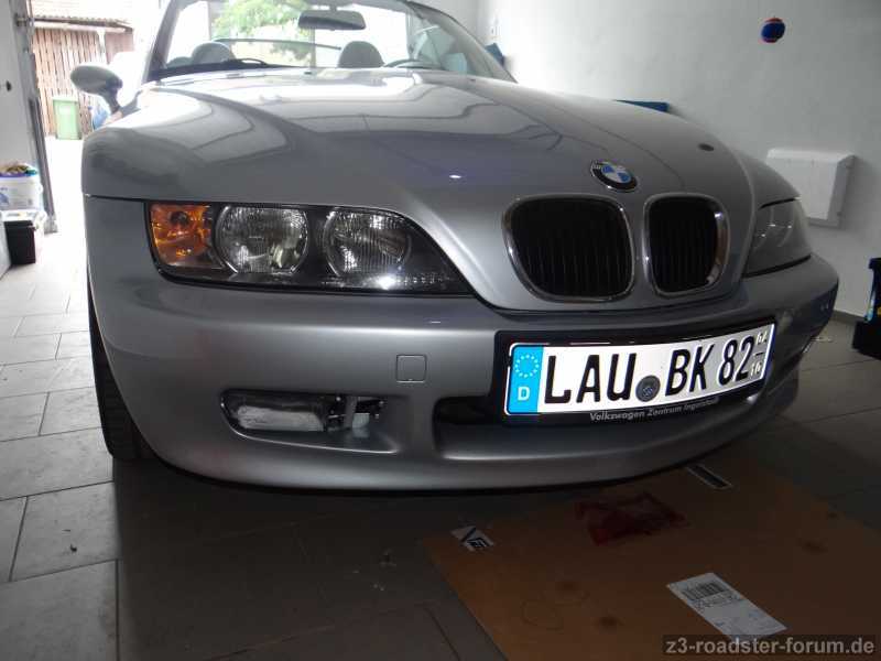

ich habe folgendes Problem:
Bei der Durchsicht zum Tüv wurde festgestellt, dass das Standlicht nicht geht. Klingt ja erst mal nicht dramatisch.
Da dacht ich mir, kein Problem, besorg ich mir lämpchen und tausche die selber aus.
Nach ewigen Suchen und Suchen musste ich feststellen, dass die vorhandenen Scheinwerfer keine Standlichter haben.
Wie kann das sein??? Nach längerer Recherche und euerer Hilfe im vergangenen Jahr, stellte sich heraus, dass mein Zetti 2.8 Bj. 99
eine Frontmaske von einem 4-Zyl hat. Damals dachte ich nicht, dass dieses jemals zu Problemen führt.
Nach weiteren Recherchen stellte ich fest, dass 6 Zylinder die Standlichter seitlich an der Schürze haben. Nach weiteren Recherchen
stellte ich wiederum fest, dass das aber nicht bei allen so ist...???!!! Lange Rede kurzer Sinn...ich bin langsam am Verzweifeln...
Selbst die BMW Fachwerkstatt konnte mir hier nicht weiterhelfen oder anders gesagt, die hatten vielleicht keinen "Bock". Wie auch immer, nun zu meiner Frage...: Ist es wirklich so, dass alle 6 Zyl die Standleuchten in der Frontschürze seitlich haben? Wenn ja, wie kann ich das Problem lösen um Tüv zu bekommen?
Neue Schürze Kaufen? Scheinwerfer tauschen? ...und wenn Tausch, passen dann alle Anschlüsse? Was passiert mit dem Standlicht? Es wäre super, wenn sich hier jemand finden würde der mir hier weiterhelfen könnte... Im Voraus besten Dank...
Zettige Grüße
Klaus
Anbei noch ein Foto von der Frontansicht

also : entweder scheinwerfer neu kaufen oder eben die schürze
es werden immer wieder welche geschlachtet - mit dem facelift hatten dann auch alle seitenleuchten
oder: man bastelt links und rechts standlichter - ich würde mich schwer irren wnn bmw nicht eine kleine vorrüstung vorgesehen hätte
ralph

Neu Scheinwerfer helfen dir nicht, weil der 6ender breiter ist als der 4 ender VFL und deshalb muss das Standlicht in die Frontschürze.
Aber wenn mich nicht alles täuscht sind die in der Schürze schon vorgesehen, sieht man von innen wo man ausschneiden muss.
Du kannst aber jede Schürze verbauen bis halt die 4ender VFL nicht.

man müsste schauen ob da noch kabel von den ursprünglichen leuchten da sind, die sollten ja irgenwie da sein...
dann braüchte man nur eine stange in - vorzugsweise - silber oder man schneidet halt die schlitze aus und besorgt nur die leuchten

Sehe schon, werde die Schürze am Weekend mal demontieren und lasse mich überraschen, was mich da erwartet.
Wäre natürlich schon eine feine Sache wenn da noch Kabel rumflattern und die Aussparung angezeichnet ist....
Ich werde auf jeden Fall berichten...

wenn du Maße der Aussparung für die Standlichter brauchst, sag bescheid.
kann Fotos der Aussparung mit Bemaßung machen.

Wenn dein Auto original bis auf die schürze ist, wirst du die Fassungen in der Schürze links und rechts finden, davon gehe ich aus , da jeder 6 zyl die Standlichter in der Schürze hatte warum sollte es bei deinem nicht so sein ich würde mir einen anderen Z3 suchen als Maßmuster und die Schlitze einfach einschneiden

Ahhh, hier taucht der Zetti mit der falschen Stoßstange nun auf.
Hatte den im Net gesehen und den Verkäufer kontaktiert per mail. Er hat sich für den Hinweis bedankt und wollte sich drum kümmern. Hat der anscheinend doch nicht gemacht. War ja so für ihn kostengünstiger.
Ich würde den mal auf den Mangel ansprechen (war ja eine Firma) und Kosten geltend machen. Immerhin hat er den ohne gültige Zulassung verkauft.
Wie ist das denn mit der Kühlung? Die Öffnungen sind doch kleiner wie beim 2,8er oder??
