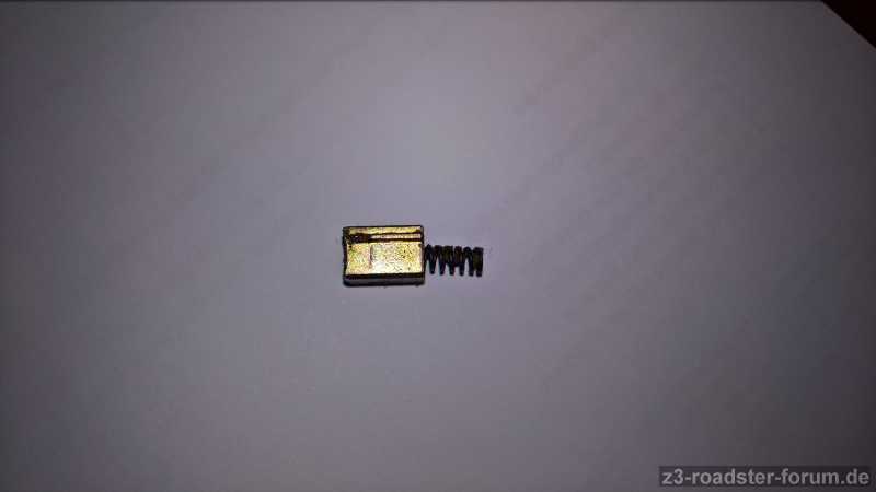

Habe mal die Türverkleidung ausgebaut und die Situation in der Tür gesichtet. :shock:
Möglicherweise ist eine Beschädigung oder der Grund für das Problem offensichtlich erkennbar und evt. behebbar. Doch leider verschliesst sich mir der Grund immer noch. :enraged: Wenn man lange genug den Schlüssel dreht wird das Schloss betätigt. auf und zu :!: :?:
In der Tür innen habe ich folgende Teilchen gefunden. Ob diese zum Schloss gehören kann ich nur vermuten aber nicht zuordnen.
An dem Messig ist nicht erkennbar das Dieses irgendwo abgebrochen wäre. Es hat eine Bohrung in die die Feder zupassen scheint. :?: :?: :?:

Beitragvon andreasZ3 » 27.04.2017 08:19
...gehört zum Schloss!
Das Teil ist federgeführt, freigängig und befindet sich normalerweise im Schließzylinder.
Vermutlich ist dein Schließzylinder nun im Freilauf.
(Dieser Zustand wird erreicht wenn du z.B. mit einem falschen Schlüssel oder Schraubendreher den Schließzylinder mit hoher Kraft drehst.)
ohne das Messingteil wieder in den Schliesszylinder zu montieren wird die Funktion nicht gegeben sein. Ein Austausch bzw. Einbau müsste möglich sein - die Arbeit dürfte allerdings nicht sehr einfach und recht filigran sein

Beitragvon OQ3 » 27.04.2017 18:23
So, hab jetzt mal nachgesehen.
Das Teil muss aus dem unteren Teil des Schlosses stammen.
Aber ob das aber schon alle Teile sind und ob du es wieder zusammen bekommst?
Das Schloss muss auf jeden Fall raus.
Neues Schloss kostet ca 150€.

Beitragvon andreasZ3 » 27.04.2017 20:16
Es müsste einen schließzylinder Reparatur Satz geben. Mit etwas Geschick bestimmt preiswerter und vll ein Versuch wert. Wenn du die Reparatur durchführst mach bitte einige Fotos!

Beitragvon OQ3 » 27.04.2017 20:42
Es ist nicht der Schließzylinder sondern das Schloss welches defekt ist.
