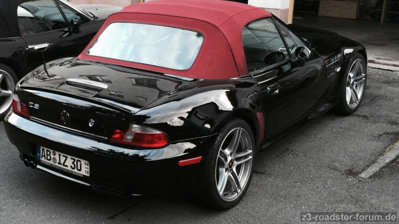

Könnte mir vorstellen, dass diese hier auch auf einem Coupé gut aussehen...
