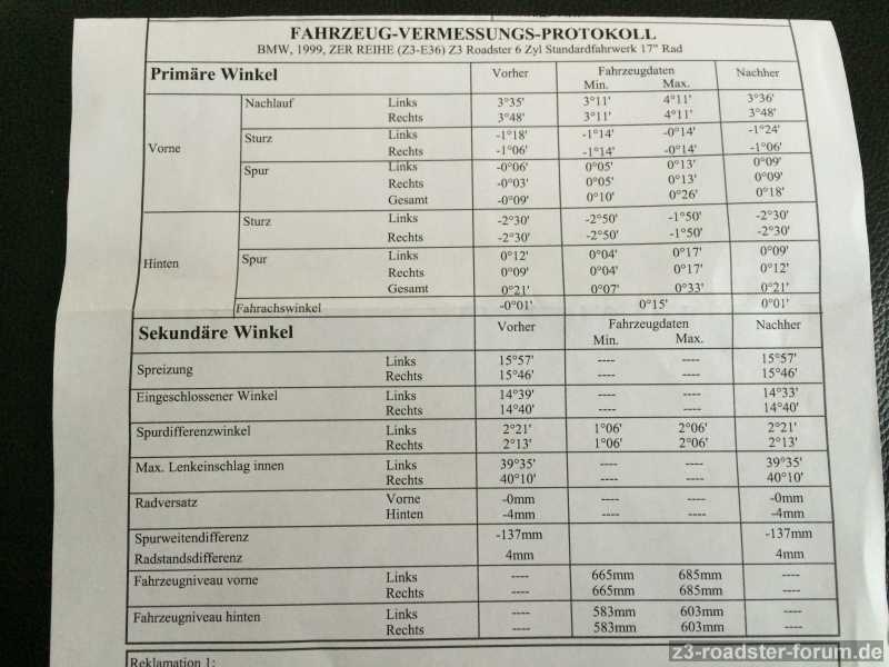

Servus Zusammen,
war Heute zur Achsvermessung und Reifen Erneuerung.
Vor einer Woche wurden, sämtliche Querlenker und Koppelstangen incl. VA/HA Bremse komplett.
Als Anhang seht ihr das Vermessungsprotokoll und irgendwie, gefällt mir der Sturz VA nicht.
Es gibt mit Sicherheit, Spezialisten die das besser beurteilen können. Passt das?
Danke
Haxe

Frage: Welches FW ist montiert und wie tief ist er zum originalen Zustand im Vergleich?

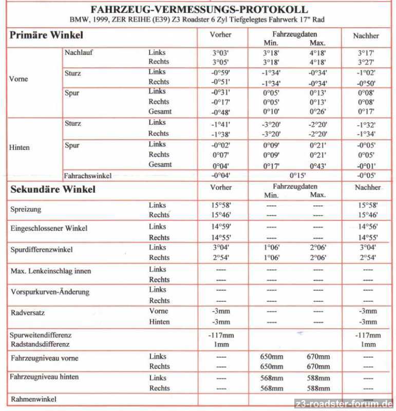

Beitragvon Al Jaffee » 31.03.2015 17:14
Nach den Werten auf den Foto ist es ein normales Fahrwerk, also 0mm tiefer.
Sturz Hinten -1°50' bis -2°50'.
Beim M-Fahrwerk wären das -2°20' bis -3°20'.
Tweety hat wegen Schlechtwege-Puffern nur -1°32' bzw -1°34'
und fährt deswegen die Reifen gleichmäßig ab.
Der Sturz Vorne ist bei mir auch unterschiedlich.
Die Differenz ist aber nur 0°12', nicht wie bei dir 0°18'.
Ich würde die Werte aber noch als im Grünen Bereich sehen.

Beitragvon haxe1 » 31.03.2015 17:30
M Fahrwerk alles noch OE neue Hankook
225/245 Mischbereifung

Beitragvon Al Jaffee » 31.03.2015 17:59
Dann kannst Du dich ja bei den Min/Max-Werten an meinem Ausdruck orientieren...
...und deinem Achsvermesser sagen er soll nächstes Mal die passenden Werte auswählen.

Beitragvon haxe1 » 31.03.2015 19:05
Danke,
hab auch gerade gesehen, das er das normale Fahrwerk ausgewählt hat.
Bin nun beruhigt, weil ich diese Unterschiede nicht verstanden habe. Die alten Reifen waren, nicht abgefahren sondern über 10 Jahre alt, aber rundum gleichmäßig abgenutzt.
