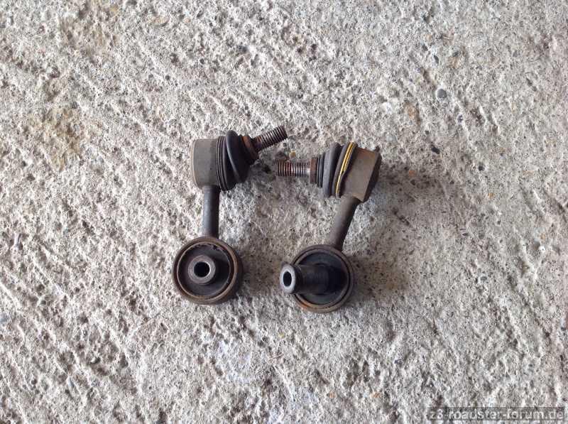

Beitragvon Zweikommaacht » 08.03.2015 20:22
Hier meine Erfahrungen...
Heute habe Ich die vorderen Pendelstützen gewechselt und der Austausch ist wirklich total easy? :D
So wie es der Bernd beschrieben hat...
Hinten war es etwas tricky (wie breits beschrieben), aber vorne umso einfacher. Ich habe allerdings den Halter vom Querlenker weg geschraubt. Dann war der Einbau einfacher...
Ein Gummilager war defekt, was vorher gar nicht aufgefallen war!
(P.S. Ein Gelenk war etwas ausgenudelt (darum diese Aktion)!
Lg :D
