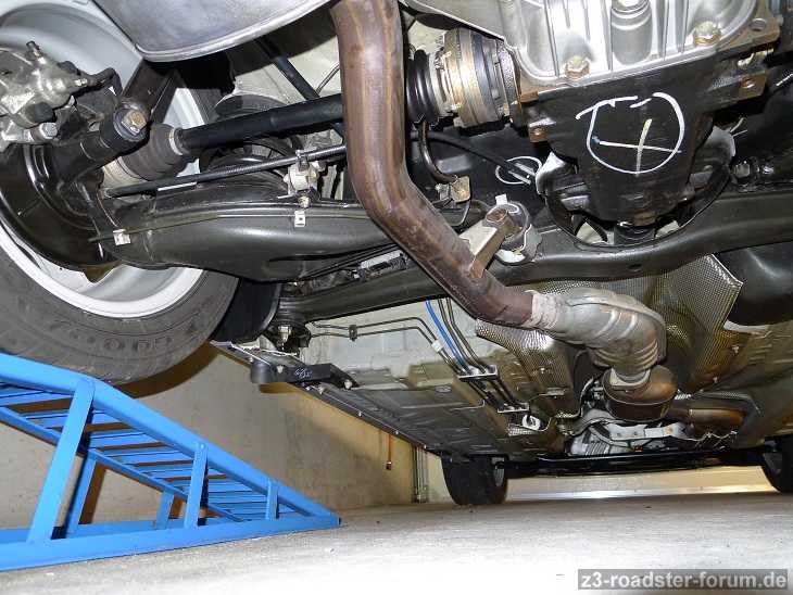

aufgrund der geringen Laufleistung war´s bei meinem Auto mit einer Reinigung (Würth Sprühreiniger + Zahnbürste) sowie mit Owatrol für die Achsteile getan.
Mike Sander - Fett habe ich bei diesem Auto nur an den kritischen Stellen (Schwellerverkleidung innen, die "Sollroststellen") eingesetzt.
Mein vorheriger E30 325i war von unten komplett mit Mike Sander gefettet, das sieht verschmutzt dann irgendwann nicht mehr so toll aus.

PS: Wenn jemand mal ein schönes Foto von dem "Kreuz im Kreis" das ein Sperrdiff. kennzeichnet sucht: Siehe Foto des Unterbodens im Beitrag von PeterKro.
