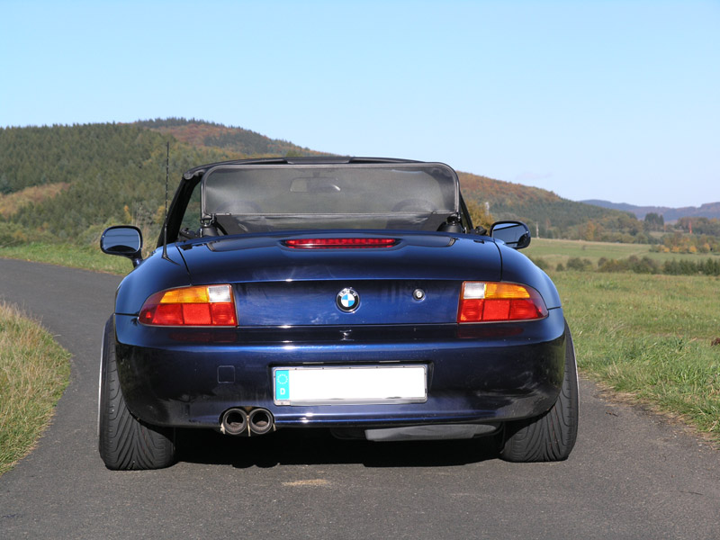

Beitragvon hoagie » 05.08.2005 10:49
Refuse2Lose hat geschrieben:@Hoagie, was fährst du denn auf deinem? Müsste ja ähnlich meinem sein bei dir. Ist dein Avatar von deinem Auto? sieht genial aus!
Das Bild aus meinem Avatar ist zwar mein Auto aber nicht meine Felgen ;) Ein Bekannter von mir, der Tuning macht hatte die mal draufgeschraubt, um zu sehen wir's aussieht. Weiß allerdings nicht, was der TÜV dazu gesagt hätte.
Meine Reifen sind für'nen 4-Zylinder noch ein bißchen extremer ;) Ich fahre 10JX17H2 mit 245/35ZR17er Reifen hinten.
Sieht dann so aus wie unten ;) Ist aber nicht jedermanns Sache und ging tatsächlich ohne Karosseriearbeiten durch den TÜV. Aber die waren schon drauf, als ich meinen Wagen gekauft hatte.

Beitragvon Alex N » 05.08.2005 11:51
Hallo hoagie
wie auf dem Bild zu sehen ist, stehen die Reifen seitlich heraus. Ist da nicht mit Problemen mit den "Grünen" zu rechnen?

Beitragvon bluebabe » 05.08.2005 12:31
Die stehen wirklich ganz schön raus, sind die eingetragen??
Würd mich auch interessieren :lol:
