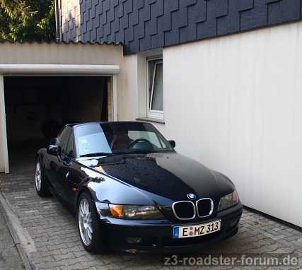

Hatte 8x17 ET 47, 225/45ZR17, KW Gewindefahrwerk
Vorne musste das Rad nach Außen (Federbein).
Mit 5mm/Seite kam ich dann auf ET42. Der Prüfer hat ein Auge zu gemacht. ET40 wär wohl optimal.
Hinten alles TipTop.
War mir aber dann zu schmal. Habe 13mm/Seite drunter gelegt. Macht ET34.
Eigentlich will ich nur sagen. 8x17 ET40 passt rundum wunderbar... :mrgreen:
*Edit: Ich verweise noch freundlich an den Sticky Welche Rad-/Reifengrößen habt ihr eingetragen?
*noch nen edit: Das Bild is nich der knaller. Die hochauflösenden sind grad nicht verfügbar (lange Geschichte). Hoffe aber es genügt.

Der Thread ist etwas schwierig für mich, so viele fahren hier ein 2.8 oder 3.0 und man kann ja nun leider Breit und Schmalarsch nicht so direkt vergleichen.
Das mit den richtigen Reifen und Grösse ist echt ein elendiges Problem, ich bin auch extrem pedantisch wenn es da um die Optik geht.
:enraged:
Die 17x8 sieht bei dir so echt ganz gut aus, ich würde das ganze aber auch gern mal von der Seite begutachten ;)
