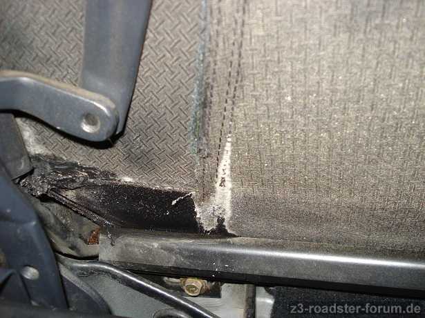

Beitragvon Bender-1729 » 17.07.2012 00:03
Da hätten wirs.
[ externes Bild ]

Re: Schimmel am Verdeck (Direkt hinter den Türen)
Beitragvon Bender-1729 » 21.07.2012 22:39
Keiner?
Bei den momentanen "Sommer"-Verhältnissen würde ich schon behaupten, dass das Problem dringend gelöst werden muss. :(
