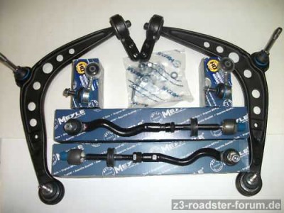

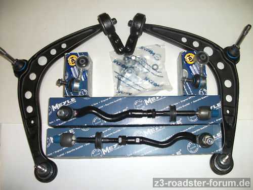

Ich bin zwar kein Guru :) ...deshalb habe ich es mir auch einfach gemacht und für die VA gestern den Komplettsatz (HD) von Meyle verbaut.
Beinhaltet: Querlenker R+L vormontiert + Spurstangen R+L + zwei Koppelstangen für Stabi. Das bekommst du für unter 250 Euronen.
Wenn du die Spurstangen komplett wechselst (also nicht nur die Köpfe), dann kommen vielleicht noch die zwei Faltenbälge an der Lenkung mit dazu (Preis???).
Die Stabi-Lagergummis kannst du bei der Gelegenheit auch gleich wechseln (wenn nötig...), das geht aber auch später noch ohne Problem (mit etwas Geschick sogar ohne Hebebühne).
Damit hättest du vorne alle wichtigen Lager erneuert...bis eben auf Dämpfer, Federn, Gummiunterlagen und Domlager. Dazu kann ich dir leider nix sagen...ist bei mir noch O.K. ...und ich bin immer noch am Grübeln, was ich da mal mache....

Meyle HD komplett an der Vorderaschse. http://www.ebay.de/itm/140596189402
Neue Stabi-Buchsen
Neue Tonnenlager
Neue Bremsschläuche
ATE Bremsscheiben und Beläge rundum
Heute Morgen bin ich zum ersten mal nach einer Woche wieder mit dem Zetti gefahren - Und bin von der "neuen" freude am Fahren begeistert.
