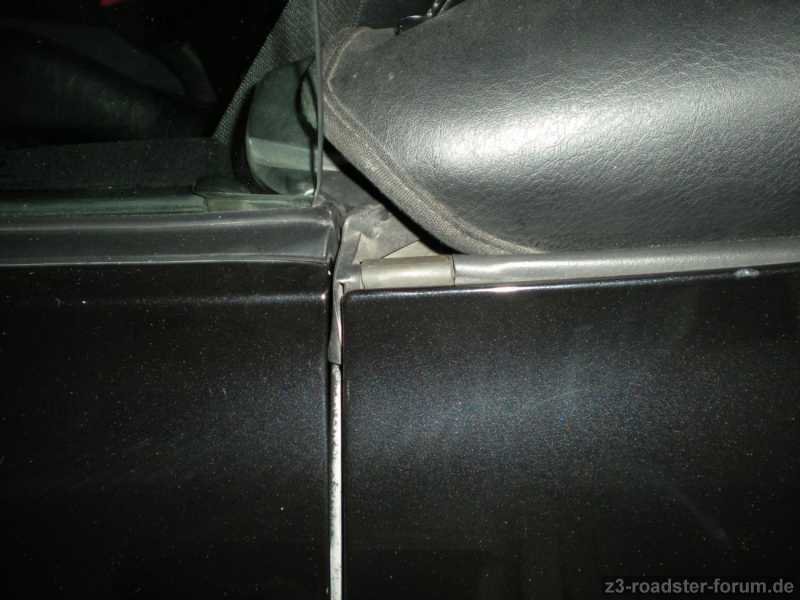

Hallo Leute,
kann mir vielleicht jemand weiterhelfen? Ich hab vor kurzem festgestellt das die dichtung offen steht, auf der beifahrerseite ist die fest dran nur an der fahrerseite ist es offen, siehe bild....
nicht das noch rost ansetzt wenn da der dreck und das wasser reinläuft.
frage - was kann ich machen? komplette dichtung tauschen lassen oder kann man da auch improvisieren?
vorab schonmal danke für eure antworten!
[ externes Bild ]

Da gehört noch ne Abdeckkappe drüber:
http://de.bmwfans.info/parts/catalog/Z3 ... ing_parts/
Pos 26.

Beitragvon Seitzfendi » 18.07.2009 08:14
Halllo Andreas,
bei mir sah es auch so aus. Die übliche Prozedur mit dem Händler war mir zu aufwändig. Deshalb habe ich einen passenden Gummischlauch gesucht, ein Stückchen abgeschnitten und montiert:

viper.rt hat geschrieben:Da gehört noch ne Abdeckkappe drüber:
Pos 26.
gruss
stefan
JUPP und für das kleine Mistteil habe ich bei BMW 10,- unglaubliche € gelöhnt :pssst: Aber was soll's, was tut man nicht alles für's Schätzchen :lol: :mrgreen:

Beitragvon lessig » 15.09.2009 19:26
da bist du ja billig weg gekommen, ich habe bei unserem :bmw: händler für zwei 24 taler hinlegen müssen :thumpsdown: für so ein wenig plaste, soll verstehen wer will, ich nicht :cry:

Beitragvon viper.rt » 16.09.2009 02:36
lessig hat geschrieben:da bist du ja billig weg gekommen, ich habe bei unserem :bmw: händler für zwei 24 taler hinlegen müssen :thumpsdown: für so ein wenig plaste, soll verstehen wer will, ich nicht :cry:
gruß jörg
Lag wohl eher an der Währung !! :mrgreen: :mrgreen: :mrgreen:

Re: Offene Dichtung am Verdeck
Beitragvon loladi » 16.09.2009 21:34
Bei meinem ZZZ war dieses Käppchen auch auf einmal weg.
Anscheinend altern die und sitzen dann nicht mehr so stramm.
Mein :bmw: Dealer hat mir auch €10,-- incl. MWST dafür abgeknöpft..

Beitragvon JonnyBgood » 24.05.2010 16:25
Ich habe gerade festgestellt das meine Dichtung genau so aussieht wie die auf dem Bild zu Beginn des Threats. :?
Wie ich die Dichtung verlängern muss weiß ich ja nun (ich werd das 10€ Plastikteil bestellen :shock: ).
Allerdings stelle ich mir gerade die Frage ob diese zu kurze Dichtung Serienmäßig ist, und was das für einen Sinn haben soll. :roll:
Achja.... brauche ich dieses Platikteil nur auf der Seite wo die Dichtung zu kurz ist, oder sollte das auf beiden seiten sein? (Auf der einen Seite schließt die Dichtung schön ab, sollte allerdings auch dort so ein Plastikkäppchen hin gehören, werde ich gleich 2 bestellen und auf Mengenrabatt hoffen :-P ).

Beitragvon Rubi69 » 24.05.2010 18:47
JonnyBgood hat geschrieben:Allerdings stelle ich mir gerade die Frage ob diese zu kurze Dichtung Serienmäßig ist, und was das für einen Sinn haben soll
Vermute mal Ausgleich von Toleranzen. Vor allem wenn die Dichtung älter wird, aushärtet und dabei schrumpft.
JonnyBgood hat geschrieben:Achja.... brauche ich dieses Platikteil nur auf der Seite wo die Dichtung zu kurz ist, oder sollte das auf beiden seiten sein? (Auf der einen Seite schließt die Dichtung schön ab, sollte allerdings auch dort so ein Plastikkäppchen hin gehören, werde ich gleich 2 bestellen und auf Mengenrabatt hoffen :-P ).
Der Teilekatalog von BMW behauptet, dass auf jede Seite so ein Teil kommt..... und mein ZZZ bestätigt dies.
