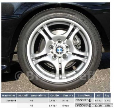

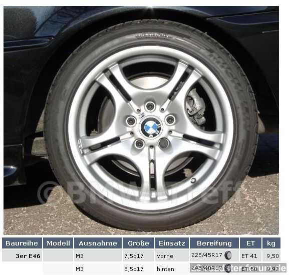

Martin WI hat geschrieben:Unser 1,9er EZ 3/99 wird neue Schuhe bekommen.
Felgen: 17", 8J, ET38
Laut ABE kann ich 225/45 R17 montieren. Geht bei dem "Schmalarsch" auch Mischbereifung?
Ich hätte gerne vorne 225/45 R17 und hinten 245/40 R17.
Ist es empfehlenswert auf einer 8J-Felge einen 245er zu fahren?
Passt das ohne bördeln?
Viele Grüsse
Martin
Hi,
hab nen 1.8er Schmalarsch. Hab mir am Mi neue Felgen mit Mischbereifung draufgemacht, technisch unbedenklich vom TÜV laut Einzelabnahme. Achten musst halt drauf, wenn du unterschiedliche Marken auf Vorder- und Hinterachse fahren willst. Dann brauchst ne Reifenfreigabe vom Hersteller.
Bild von meinem ZZZ Schmalarsch ohne Tieferlegung:
https://www.z3-roadster-forum.de/phpBB2/foto8929.html
Der ZZZ soll mit Mischbereifung anfälliger für Spurrillen werden.
Achten musst du eher auf Einpresstiefe usw.
Kleiner als ET 10 kanns sein dass du Probleme kriegst - sprich bördeln und co bzw. soweit ich weiss gar nicht zulässig von seiten BMW für den Z3. Bei größerer ET musst eventuell mit Distanzen arbeiten, aber bei deiner ET glaub ich das eher nicht. Musst halt ausprobieren zur Not.
Ich persönlich werde mir hinten noch Distanzen draufmachen (10mm pro seite)
Im Anhang noch ein Bild meiner Felgen mit den Einpresstiefen.
vg
Chris

Moment, Du hast 7,5 und 8,5 J.
Ich habe rundherum 8J.
Deshalb meine Fragen....

Martin WI hat geschrieben:Moment, Du hast 7,5 und 8,5 J.
ja moment... sehe grade du hast gar keinen Schmalarsch sondern den Vorfacelift Breitarsch!!!! ;)
Siehe hier:
http://de.wikipedia.org/wiki/BMW_Z3#Karosserieversionen
Da bin ich überfragt... aber mal ehrlich, wenn ich aufn Schmalarsch (vierzylinder Vorfacelift) die Mischbereifung unterkriege dann du auch. Ausser du hast halt tiefergelegt. Dann kanns knapp werden.
Kosten sind von TÜV zu TÜV unterschiedlich. Frag am besten da nach wo du das machen lassen willst.
Rechne mal mit ner Preisangabe von 35 bis 120 Euro haha das hat man mir auch gesagt.
Ich hab noch nichts bezahlt weil ich noch auf die Reifenfreigaben warte von Pirelli, Einzelabnahme ist aber schon bestanden, gezahlt hab ich noch nichts - ich fahre noch meine alten felgen bis ich die neuen endgültig eintragen lassen kann. Man hat mir gesagt ca 70 € wobei das schon "teuer" ist glaube ich. Nicht so wild also....
Ich hab die Bereifung mal kurz getestet und hab nix negatives festgestellt - ganz im gegenteil. DAs Fahrverhalten wird noch mehr zum Go-Kart. Wie das auf der Bahn aussieht kann ich noch nicht sagen. DAs kann aber mit deinem 2.8er wieder ganz anders aussehen...
EDIT: hmm... irgendwie verwirrst du mich...du fragst für nen 1.9er schmalarsch an und hast in der Signatur einen 2.8er stehen haha ich checks nicht. Bitte um Aufklärung für welchen ZZZ die Felgen sein sollen...
vg
Chris
